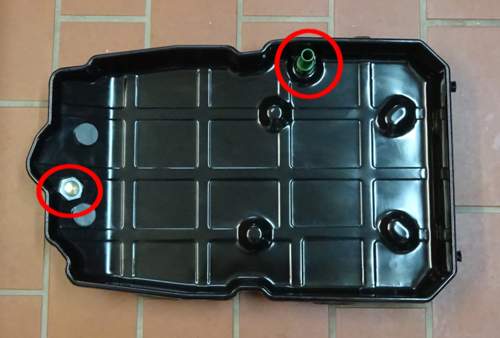

Um das Öl abzulassen muss das Steigrohr entfernt werden. Es lässt sich ohne das Spezialwerkzeug von MB, einfach mit einem Durchschlag d 10 mm von seinem Sitz treiben, danach läuft das Öl bis auf 2,5 l ab, da der Gewindestumpf der Ölablaßschraube 23 mm in die Ölwanne ragt.
Damit die restlichen ca. 2,5 Liter nach hinten ablaufen können, habe ich vorn die beiden Befestigungschrauben durch M6x60 ersetzt und die hinteren entfernt. Dann wird mit den mittleren Befestigungsschrauben die Ölwanne langsam hinten abgesenkt. Etwa 0,25 Liter bleiben so noch in der Ölwanne zurück und müssen nach abnehmen dieser ausgeschüttet werden. Vorher die Ölablaßschraube wieder einschrauben damit das Öl dort nicht unkontrolliert abläuft.

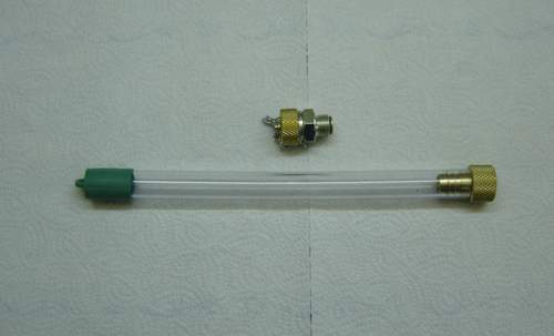

Ich habe mich für eine andere Lösung entschieden, ein Ölablaßventil. Dadurch muss ich nicht bei jeder zukünftigen Spülung das Steigrohr erneuern. Über dieses Ventil läuft das Altöl gleich in den Kanister und während der Befüllung brauche ich die Füll-Leitung nicht vom Getriebe zu trennen. Das Ventil habe ich wegen der besseren Zugänglichkeit hinten in die Ölwanne eingebaut. Etwa ca. 0,25 Liter Altöl bleiben dabei in der Ölwanne und müssen ausgeschüttet werden.

Dann die Saugleitung der Pumpe in den Frischölkanister stecken und Füllanschluß an das Ölwechselventil anschrauben. Wenn ca. 4,5 Liter eingefüllt sind läuft aus der Ölablaßöffnung etwas Öl ab. Jetzt den Motor starten und weiter einfüllen und gleichzeitig den Altölkanister im Auge behalten. Das Getriebe fördert mehr Altöl ab als Frischöl zugeführt wird, deshalb zwischendurch den Motor kurz abstellen bis wieder Frischöl aus der Ablaßöffnung austritt. Wenn ca. 6 – 7 Liter aus der Rücklaufleitung ausgetreten sind, sollte jetzt klares Frischöl ankommen. Während der Befüllung alle Gänge einmal durchschalten und ca. 2 – 3 Sekunden in jedem Gang verweilen.

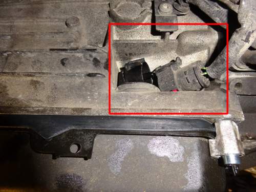

An der Steckverbindung zum Getriebe muss man, wenn keine Undichtigkeit vorliegt nichts machen.
Diese Steckverbindung fördert auch kein Öl ins STG da sie anders konstruiert ist als beim 5-G Automaten.

Zu 4: Mit Ölwechselventil meine ich das Teil mit dem Schlauch oben im Bild.

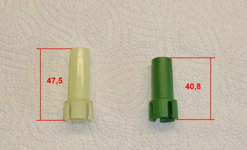

Hier reiche ich noch das Bild der Überlaufrohre nach.
Mit der unterschiedlichen Länge wird die Höhe des Ölstandes eingestellt.

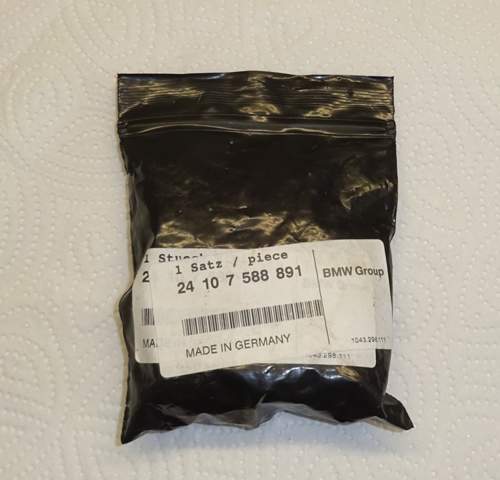

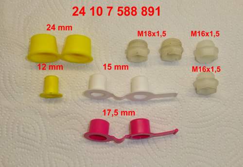

Der o. g. Verschlußstopfen-Satz von MB ist nicht zwingend nötig. Es gibt so einen preiswerteren, abgespeckten Satz von BMW für ca. 7 €. BMW-Ersatzteilnummer 24 10 7 588 891.
Es wird davon nur der kleine gelbe Stopfen links im Bild benötigt.

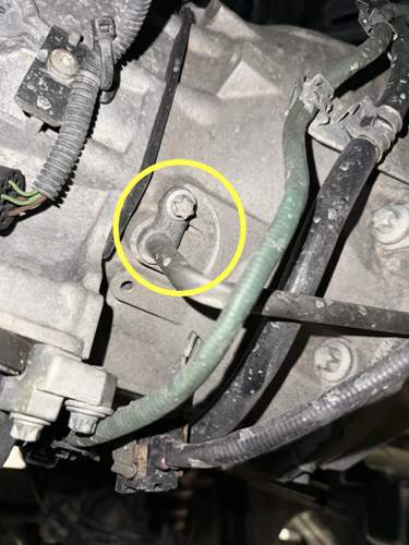

@Balmer Ich bin grad alles am planen und Teile bestellen für die Spülung. Du schreibst oben, dass die Rücklaufleitung auf der rechten Seite gelöst werden soll. Meinst du die Beifahrerseite, also rechts in Fahrrichtung? Ist es diese Schraube auf dem angefügten Bild? Danke dir.
Ja rechts ist immer Beifahrerseite.
Da benötigst du für die Leitung noch 2 neue O-Ringe, A 019 997 58 45.

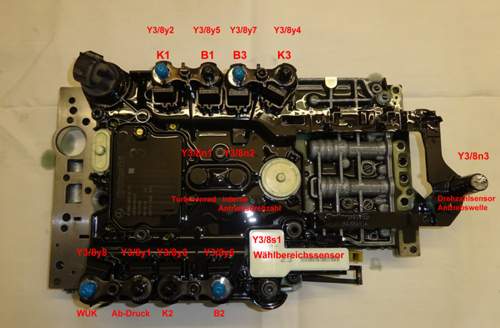

Weil das Getriebe beim Schalten manchmal harte Schläge verursacht und "unintelligent" schaltet, denke ich drüber nach, das KÜB-Ventil in der Mechatronik zu tauschen. Wisst ihr, ob ich das einzeln tauschen kann ohne alles neu zu adaptieren?
Weiss das jemand? Danke euch.
Das WÜK-Ventil (Wandler-Überbrückungs-Kupplung) hat damit nichts zu tun, du must in der Liste schauen welche Ventile an dem jewieligen Schaltvorgang beteiligt sind und bei welchem Schaltvorgang es auftritt. Und ob Hochschaltung oder Rückschaltung.
Ja, man kann die Ventile einzeln tauschen, die sind von BOSCH und kosten da nur etwa die Hälfte wie bei MB. Im Xentry gibt es die Funktion Einlernvorgänge, hier kann man die Adaptionswerte zurücksetzen. Die EHS lernt auch selbst aber das dauert halt länger.
Im Bild kannst du schon mal sehen wo sich was auf der EHS befindet.
Wenn das Teil schon mal draussen ist, dann auch die seitlichen Deckel demontieren und die Arbeitskolben ziehen. Alles reinigen und auf Leichtgängigkeit prüfen.
