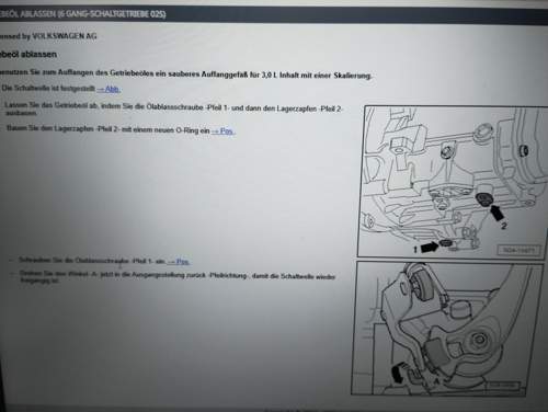

Hallo Leute, ich habe gerade ein komisches Problem beim wechseln des Schaltgetriebeöls eines 1,6ers Cay.
Im Grunde gibt es ja nichts leichteres. Ablassschraube raus. ablaufen lassen und neues vorne über die Öffnung rein.
Jetzt habe ich aber das Problem, dass nur knapp ein 3/4 Liter abgelaufen ist und beim öffnen der Füllschraube dort noch etwas leicht herausgekommen ist.
Hätte dann noch mit Druckluft rein geblasen, ist zwar noch ne Kleinigkeit abgelaufen aber immer noch Zuwenig.
Hätte dann mal nachfüllen probiert, das vielleicht einfach Zuwenig drinnen war aber bei 0,25 l kommt es schon wieder oben raus.
Hatte eventuell schon wer dieses Phänomen bei euren Autos?
Vielen Dank schon einmal im voraus.

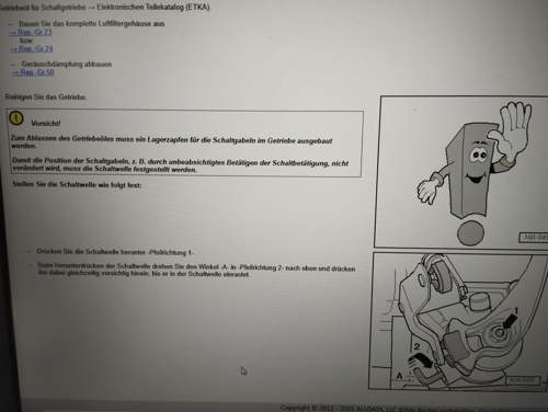

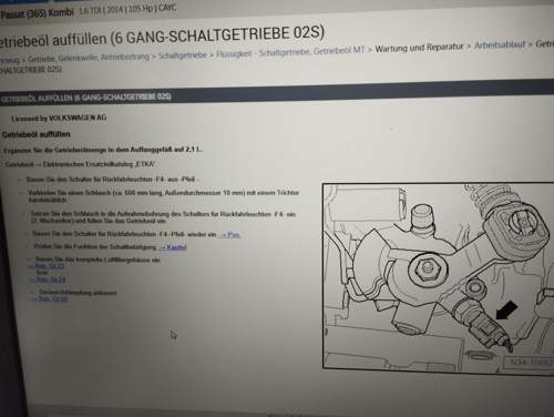

Für die Interessierten: Ölstandkontrolle ist grundsätzlich nicht möglich.Geht nur über auslassen und angegebenen Menge einfüllen (~2,1l). Zum ablassen, dazu muss das Schaltelement am Getriebe fixiert werden, danach die Ablassschraube und zusätzlich auch unten den Fahrerseiten Führungsbolzen der Getriebewelle entfernen. Dadurch läuft nochmal der Rest des Getriebeöls raus.
Gefüllt wird dann über das Loch des entfernten Rückfahrschalters.
Einfüllen
Ablassen
Schaltung fixieren
