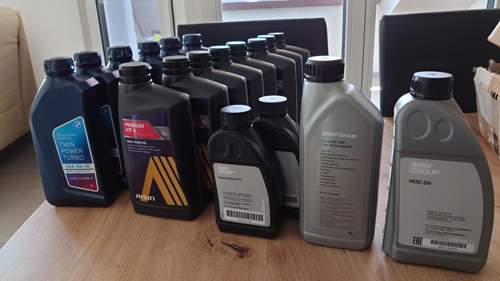

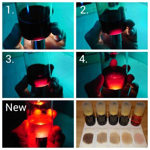

Nach 185tkm schaltete das Getriebe die Gänge noch gut. 55% sind Autobahn-Langstrecken-Kilometer. Trotzdem habe ich mich entschlossen, das Öl zu wechseln aber nicht selbst obwohl es keine grosse Sache gewesen wäre. Es hat ein Fassungsvermögen von ca. 7 Litern und ich habe es 3 Mal in einem Service gewechselt (3x ablassen und 3x auffüllen) und nun sind ca. 70% des Öls neu. Ich habe das OEM Aisin Premium ATF6 verwendet, das die BMW Spezifikationen angeblich übertrifft. Eine Adaption des Getriebes wurde nicht gemacht da dieses angeblich selber lernt? Hinterachs, Haldex und Verteilergetriebe habe ich auch mit neuem original BMW Öl versorgt.
BMW und der Getriebeölhersteller könnten schon recht haben wegen dem dickeren Öl aber ich glaube nicht, dass das langfristig gut ist denn das alte Öl kann aufgrund der Verschmutzung die Mechatronic beschädigen da dieses durch die ganzen Kanäle und Magnetventile fliesst wenn ich das richtig verstanden habe? Anbei sende ich noch ein Bild von allen Proben. Man sieht, dass das Öl mit dem Wechsel immer heller wird. Das letzte Bild zeigt das Öl im neuen Zustand, was man nur mit einer Spülung hinkriegt. Ich denke ein Wechsel von ca. 70% ist ein guter Mittelweg. Das alte Öl war wirklich dunkel und einwenig dickflüssiger.

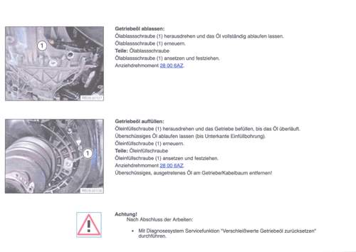

"Eine Adaption des Getriebes wurde nicht gemacht da dieses angeblich selber lernt?"
Es wurde mehrfach - mit Bildern unterlegt - im Forum darauf hingewiesen, dass nach einem Ölwechsel unbedingt ein Reset erfolgen soll. Eben genau damit das Getriebe weiß, dass es wieder bei einem Getriebe mit dünnem Öl schalten kann und soll. So habe ich das jedenfalls verstanden.. Was davon stimmt, weiß ich allerdings auch nicht. Mir erscheint aber plausibel, dass man den Reset vornehmen soll. Sonst gäbe es diese Option wohl nicht...
EDIT:
Anbei das Bild aus der Reparaturanleitung, wonach man einen Reset durchführen soll. Ich kann aber nicht garantieren, dass es sich auf das richtige Getriebe bezieht... Das müssen die Jungs hier bestätigen oder dementieren, die mehr Ahnung haben als ich...
P.S.: Sicher, dass Du nur das Aisin Warner Japan AWF8F35 (350Nm) hast und nicht das Aisin Warner Japan AWF8F45 (450Nm) in Deinem 25i ? So oder so solltest Du noch das alte Getriebe haben, also nicht das Problemgetriebe aus 2018....

@Ebble: Es wird noch viel vermutet und behauptet. Aber ja ich bin eigentlich auch für ein Reset. Der Getriebespezialist hat mir gesagt, dass das Getriebe sich immer wieder neu adaptiert, eigentlich bei jedem Neustart und dies nicht nötig sei, er ist aber kein BMW Spezialist. Werde mal bei BMW anfragen aber eben, wenn ein Ölwechsel schon garnicht vorgesehen ist, kann ich mir das Nachfragen ersparen aber ich frage trotzdem mal nach bei Gelegenheit.
Und ja ich bin mir zu 99,9% sicher. BMW hat mir das schriftlich bestätigt und bei Angabe der VIN im Hubauer Shop, Leebmann24 sowie bei der Ölsuche bei Ravenol, Fuchs etc. kommt immer genau das GA8F22AW.
Was ist das genau für eine Anleitung? Ist diese für das Getriebe mit 450Nm? Das zweite Bild passt nicht zur Öleinlassschraube bei meinem Getriebe.

Ich habe die Seite mit an Sicherheit grenzender Wahrscheinlichkeit hier vom Forum (leider habe ich die genaue Quelle nicht vermerkt). Und ich hatte es damals so verstanden, dass es sich dabei um die offizielle Reparaturanleitung seitens BMW handelte. Es ist gut möglich, dass sie sich auf das etwas neuere elektronische Problemgetriebe ab 2018 bezieht.
Übrigens denke ich nicht, dass es keine Aussage zur Notwendigkeit oder dem Sinn des Reset geben könne, weil der Ölwechsel gar nicht vorgesehen sei.
Selbst wenn ein Ölwechsel grundsätzlich nicht vorgesehen ist, könnte es ja doch Ausnahmesituationen geben, in denen dieser angezeigt oder notwendig ist. Spätestens dazu braucht es ja eine Anleitung / Vorgabe zum Vorgehen.
P.S.: Hab JPT (neuestes Sprachmodell, kostenpflichtige Version) darauf angesetzt. Hier seine Antwort:
"Das Dokument, das du im Anhang erwähnt hast, stammt aus dem offiziellen BMW Technical Information System (TIS), das autorisierten Werkstätten detaillierte Reparatur- und Wartungsanleitungen bereitstellt. Es handelt sich um eine Service-Information (SI) mit der Kennung SI M24 01 19, die spezifisch auf Probleme eingeht, die nach dem Austausch des Aisin-Automatikgetriebes GA6F21AW oder GA8F22AW auftreten können"
Im Weiteren erklärt JPT, dass es dabei um Arbeiten im Zusammenhang mit dem Getriebetausch vor allem beim Contryman ginge ( https://static.nhtsa.gov/odi/tsbs/2019/MC-10163062-9999.pdf ). Das wäre dann natürlich eine ganz andere Konstellation...
Ich kann das aber alles nicht nachprüfen....
