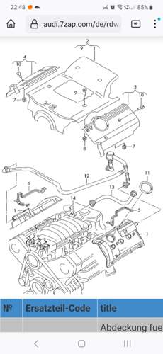

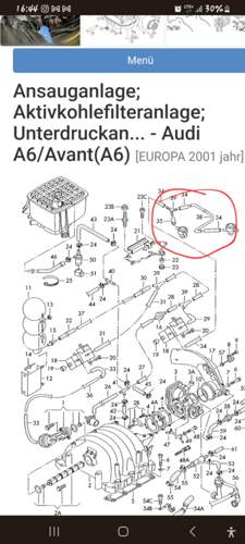

ich brächte dann ein Ventil, Zylinderkopfhauptenentlüftung und das was unten abgebrochen war, wäre dann dieser Schlauchoder ?
was fehlt noch?
Daß ist Entlüftung
POS 12,13.
Screenshot-20230501-224833-firefox
also die 12 hab ich als Gummischlauch. Dann brauche ich nur noch die 13. . Alles klar dank dir
Daß ist keine gummi Schlauch.

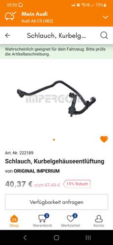

Screenshot-20230502-035537-kfzteile24
@Polika1965 schrieb am 2. Mai 2023 um 03:58:06 Uhr:
Bei mir im Auto ist das ein Gummischlauch, das noch verlängert wurde

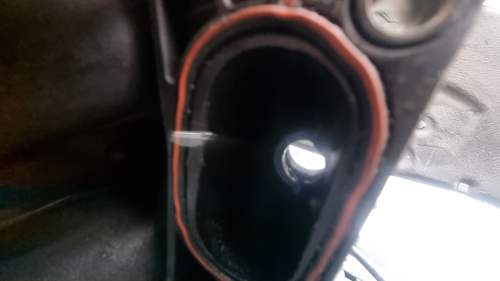

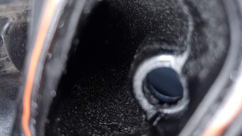

Also hätte wer eine Anleitung, wie ich die Ansaugbrücke ausbauen kann? Hab so weit alles abgeschraubt abgesehen von der Drosselklappe da komme ich nicht dran. Die Ansaugbrücke hängt nur noch anbzwei Gummischläuche hinten unterhalb der Brücke. Da konm ich nicht songut dran. Hab mal zwei Bilder gemacht sieht sehr verschmutzt aus. Auch die Plastigschläuche sehen nicht anders aus. Könnte das eventuell der fehler sein? Weil die so zu sind? Oder die Dichtung schon zu alt ist?

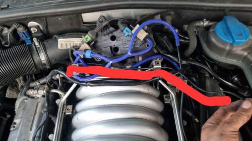

So. Die Leitungen von der Kurbelgehäuselüftung ausgetauscht. Alles wieder angeschlossen. Error code raus gelöscht bis jetzt kam nichts mehr.
Was mir auffiel wie ich den zerlegt hatte. Das ein Schlauch lose hing. Vieleicht kann mir einer sage wohin der hinkommt. Hab den mal makiert. Ich kann den leider nicht zuordnen.
Und wie laut sollte der motor so ungefair sein wenn er im stand läuft und wenn ich mit 50 fahre?
Undifinierbare Leitung
Schlecht zu erkennen, wenn nicht Unterdruck behälter, dann vielleicht das Ventil für die sekundäreinblasung fahrerseite!?
