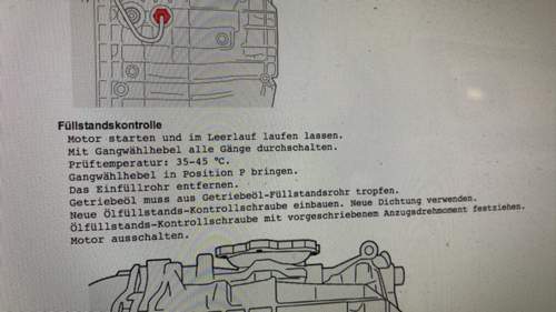

Können kann das nicht nur Audi. Machen ist die andere Frage. Was sehr wichtig ist, dass der Ölstand nach dem Wechsel bei einer bestimmten Temperatur erfolgt

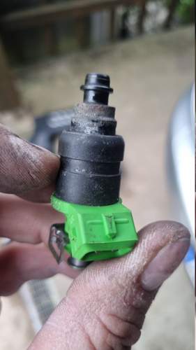

Und die andere Sache. Die Dichringe von dem Einspritzventil. Mein Schwiegervater meinte das die Dichringe vom Bank 1 und 3 locker sind. Wollt die eventuell selber austauschen. Geht das? Brauch ich da spezielles Werkzeug oder reicht das Standard was man so hat?

Der Wechsel ist für einen versierten Schrauber mit Hebebühne und VCDS (oder eben was anderes zum Auslesen) kein Hexenwerk. Man muss aber unbedingt nach Reparaturleitfaden vorgehen.

Mit VCDS muss du Temperaturen von Getriebe auslesen,35bis 40 Grad.stand überprüfen.
Was zufiel ist lauft raus.
Dana ist fertig.

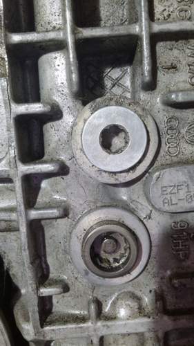

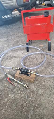

Ich habe mir selber gebaut
20230313
Schau
20230225
20230217
Img-20230118-wa0004
+2
