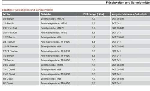

bei meinem P26 ist so langsam eine Getriebespülung
fällig. Bei dem S80 vorher war ja das AW55 verbaut.
Da hab ich immer das Ravenol T-IV genommen.
Laut Handbuch sollte das auch für das TF80SC passen.
Hat da jemand Erfahrungen mit dem Ravenol, oder evtl.
mit Mannol?
Preislich macht das Mannol ja nochmal einen
riesigen Sprung nach unten. Nutzt das jemand?

Nun hab ich’s. Der Ölwegweiser von Pemco empfiehlt ab 2010 das 465. Das lässt mich schließen, dass es die JWS 3309 Freigabe hat. Welches ja auch Volvo für Gen 2 aus dem Skandix Link hat.
Ja, das ist es eben. Generation 2 braucht jws3309 laut volvo. Aber das Imatic 465 hat die Freigabe nicht, zumindest nicht dass ich es irgendwo gelesen hätte.
Ab 2010 ist die Freigabe lt. Handbuch BOT 341
