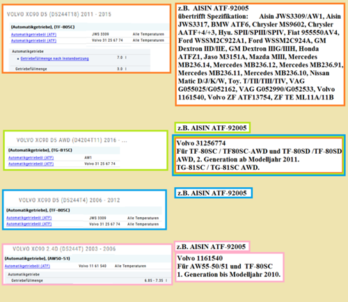

Ab 2010 ist die Freigabe lt. Handbuch BOT 341
Jetzt wird es interessant. Angefügtes Bild ist von meinem Xc90 Bj10 Mj11.
Getriebeöl xc90

wenn man ein richtiges Öl nimmt erfüllt es alle Volvo-Normen,
JWS 3309 , Volvo 1161540,Volvo 31256774 , Grins!
https://www.wikingerparts.de/shop/volvo/volvo-getriebeoel-31256774
https://www.wikingerparts.de/shop/volvo/volvo-getriebeoel-1161540

Beim V70 (II / III) braucht das TF-80SC laut Betriebsanleitung ab der Einführung im MJ 2006 bis MJ 2009 JWS 3309, MJ 2010/2011 BOT 341, ab MJ 2012 AW1.
