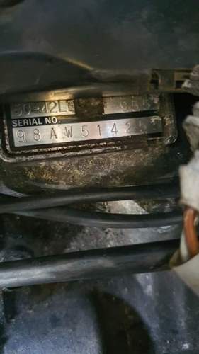

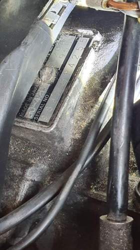

Hallo, ich wollte mal fragen welches Automatikgetriebeöl ich verwenden sollte für einen 99er C70 2.4 Coupe.
Allerdings hat er ein gebrauchtes Dieselgetriebe verbaut ich weiß nicht ob das von relevanz ist was das Öl angeht habe mal Fotos von der Getriebeplakette angefügt.
p.s. wie ist das genau zu prüfen, der hat ja vorne einen Peilstab, die frage muss ich das bei laufendem Motor machen oder nicht ?

ATF Dextron 3. Gibts natürlich auch von anderen Herstellern.
Du hast ein Aisin Warner 50-42 Getriebe verbaut
…und bei laufendem Motor prüfen…
Gruß Didi
der 99er C70 ist hier eigentlich nicht so richtig, aber trotzdem, erstmal warmfahren, dann alle Schaltstufen für mindestens (ich meine) 30 Sekunden durchschalten und dann bei laufendem Motor den Ölstand prüfen und ggf anpassen. Es darf auf keinen Fall zuviel Öl im Getriebe sein….
Gruß der sachsenelch

Hatte ich gestern bereits gemacht. Ergebnis Dextron 3
