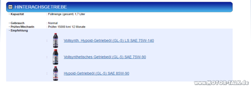

Hallo Leute,
Was nehmt Ihr für euer Differentialöl für hinten.
Ich bekomme bei LM 3 Öle zur Auswahl.
Vollsynthetisches Getriebeöl (GL5) SAE 75W-90
Vollsynthetisches Hypoid-Getriebeöl (GL5)LS SAE 75W-140
Hypoid-Getriebeöl (GL5) SAE 85W-90
Aktuell fülle ich immer das Castrol EPX 90 was ich auch schon länger habe aber nur zum nachfüllen.
Ich meine mein Getriebe ist das CKF.

Egal ob richtig oder falsch. Sind alle diese Öle von LM für das Hinterachsdifferential für den C4 freigegeben.
Also darf bei keinem Öl was passieren.
Wenn das so drin steht müssen alle Öle verwendbar sein, sonst würde LM ja richtig Probleme bekommen.
Technisch gesehen ist unser Differential eigentlich kein komplexes kompliziertes Differential. Ich denke die moderenen Differentiale haben da viel höhere Ansprüche.

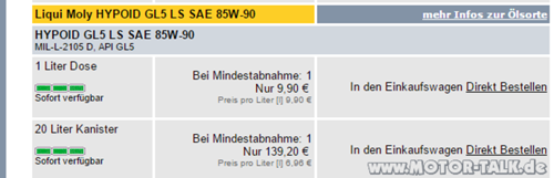

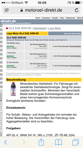

Bei Liqui Moly gibt es das 85w90 nur in Gl 4 Spezifikation was dann ein mineralisches Öl ist.
Also was was bei LM auf der Seite steht ist GL5 ( 85W-90 )
1404-Hypoid-GetriebeoelGL5SAE85W-90
Also um das abzuschließen wird es das Öl werden. Das ist bereits bestellt und wegwerfen tue ich das jetzt deshalb nicht !
Geh auf der Seite mal weiter runter unter den GL5 Ölen ist das auch aufgeführt !

https://www.motoroel-direkt.de/.../gl5_sae_75w_90_vs.html
https://www.motoroel-direkt.de/.../hypoid__gl5__sae_80w.html

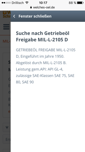

Neue Antwort von LM:
Wir brauchen hier ein API GL- 5, SAE 90 Öl. Sie können deswegen Problemlos auch unser Hypoid-Getriebeöl (GL5) SAE 85W-90 verwenden. Wir haben das 75W-90 empfohlen da sie hier im kalten Zustand eine viel bessere Fließfähigkeit haben als beim 85W-90. Im warmen Zustand haben beide Öle dann die gleiche Fließfähigkeit oder Temperaturbeständigkeit.
Deswegen schrieb ich auch das man wissen sollte was die einzelnen sae Gruppen bedeuten und man eher zur besseren Spezifikation greifen sollte.
Ja und ich sage es gibt keine bessere oder schlechtere Spezifikation. Eine Spezifikation ist eine Spezifikation die festgeschrieben ist und die ist für unsere Differentiale 80W-90. Audi wird sich schon was dabei gedacht haben das die kein 75ger Öl in der Spezifikation festgeschrieben haben.
Abgesehen davon glaube ich nicht das die normale Quattro Faherer ein so dünnes Öl braucht bzw wirklich ausreizt und was die Temperaturen angeht wird die Zukunft eh wärmer und der Vorteil von dem 75ger wenn überhaupt hast du bloß im Winter in den höheren Lagen der Berge. Bei uns gibts doch schon lange keinen richtigen Winter mehr. Der Nachteil ist das dieses Öl auch schneller durch den Dichtring sich durch quetschen kann wie der dickere Öl und somit auch schneller undicht wird. Das das passiert kann man in diversen Foren lesen.
Daher sehe ich den größeren Vorteil auch im 85ger Öl so wie Marco.
Du hast die Spezifikation auch nicht verstanden. Das Schreiben von LM war klar und deutlich zu verstehen.
