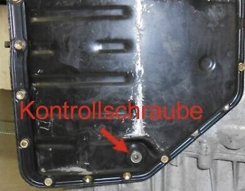

Da die Getiebeölwanne aufgrund Steinschlag und anschließender Korrosion geleckt hat, kam ich in die Verlegenheit im Zuge des Getriebe-Ölwannenwechsels bei unserem Polo BJ 1999 ( 1,4 L / 60 PS; Motor AKV, Automatik-Getriebe CMJ) das Getriebeöl ATF 1200 auf- bzw nachzufüllen.
Beim Ablassen über die Verschlussschraube/Ölablassschraube (19) und Entfernen des Ölrohres (21) - beides mit Imbusschlüssels - flossen insgesamt 3,2 Liter altes Öl heraus, dh es verbleiben 2,5 Liter im Wandler (Füllmenge bei der Erstbefüllung lt Hersteller 5,7 Liter).
Entfernt man nur die Ölablassschraube verbleibt noch sehr viel Öl in der Wanne, da das Ölrohr einige Zentimeter hoch über die Wannenoberkante ragt. Zur völligen Entleerung also auch das Ölrohr abschrauben wenn kein Öl mehr nach Entfernung der Ölablassschraube abfließt.
Aufgefüllt wurde dann über das Öleinfüllrohr (25) 3,4 Liter - 3 Liter frisches ATF 1200 und 0,4 Liter gebrauchtes Öl - um den Ölverlust durch die Leckage auszugleichen.
Der Stopfen (26) vom Öl-Einfüllrohr ließ sich zwar schwer per Hand durch Dreh- und Zugbewegung lösen, blieb aber ganz. Ging auch schwer wieder drauf, ebenfalls per Hand mit Dreh- und Druckbewegung.
Hallo Citypolo
Vielen Dank für deinen Beitrag. Das hilft mir schon sehr weiter. Bilder sagen mehr als ........ und so.
