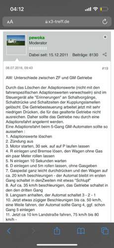

Ich habe es gefunden. Mit dem Einfahren meinte ich die „Adaptionsfahrt“. Da hat jemand sich die Mühe gemacht und alle Schritte aufs Blatt gebracht.
Ist sowas nötig bzw. könnte dadurch mein Problem beseitigt werden !? Oder ist diese Adaptionsfahrt einfach nur Humbug ??
