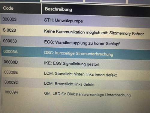

Als ich die Diagnose durchführte, sah ich die beiden Fehlercodes:
• 000030 EGS: Wandlerkupplung zu hoher Schlupf
• 00008D IKE: EGS Signalleitung gestört
Beide Fehler sagen mir nichts. Ich habe die Fehler einfach gelöscht und beobachte das jetzt erstmal.
Soll ich das ganze abhacken oder gibt es einen Grund zur Sorge !? Wie gesagt, der Wagen schaltet sehr gut und fährt fantastisch.

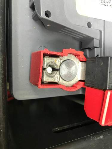

Ja richtig Michel dasbourg ist es, die Schrauben an der Klemme müssen normal angezogen werden und nicht übertreiben da diese sonst abreißen.
Bei Schlupffehler wird es kaum an der bordspannung liegen, ich meine dass es dann anzeigt mit gangüberwachung den Fehler aber kann mich auch irren.

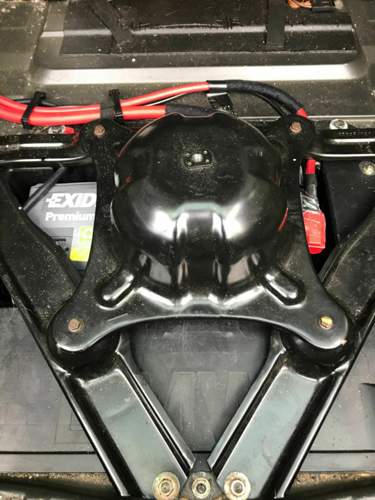

So, Polklemmen und Pole gereinigt, Kontaktspray drauf gesprüht. Klemmen fest geschraubt und anschließend Polfett an die Pole geschmiert. Mehr geht nicht, meine Bordspannung müsste stabil sein....

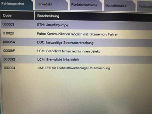

Nach Optimierung der Batterie bzw. der Klemmen, nochmal eine Diagnose durchgeführt. Siehe da, DSC ist wieder aufgetaucht, da ich die Batterie abgeklemmt hatte. Keine Spur von Getriebefehlern. Ich will den Tag nicht vor dem Abend loben, aber sollte sich das bewahrheiten, dass hinter diesen gravierenden Fehlern eine Batterie steckt, dann ist das schon harter Tabak.
Man stelle sich vor, man lässt ein Getriebe reparieren, wegen einer Batterie. Jetzt bleibt es abzuwarten, zu fahren und immer wieder Fehler auslesen. Ich halte euch auf dem laufenden...

Nur der DSC Fehler ist wieder aufgetaucht, was irgendwie mit dem Lenkwinkelsensor und einer Klemme 30 zu tun hat...

Diese DSC Problematik habe ich, seitdem ich die Spur einstellen lassen habe. Falls du dich erinnern kannst, habe ich während meinem Urlaub wegen Vibrationen/Flattern am Lenkrad geklagt (immer noch vorhanden). In Flußgold steht unter anderem, dass es zu dem Fehler kommen kann, wenn man Arbeiten an der Vorderachse durchführt. Der Lenkwinkelsensor müsste seine Werte ermitteln können usw... also Spur Einstellung, Lenkwinkelsensor, Vibrationen am Lenkrad, DSC Fehler hängen alle irgendwie zusammen, meine Vermutung.
Zum Thema Licht: In der Heckklappe habe ich ganz oben nur die dritte Bremsleuchte (LED), sonst nichts. Das Bremslicht links unten hat in der Diagnose aufgeleuchtet, was ich im Programm bestätigt habe. Auch die visuelle Prüfung, ob irgendwas durchgebrannt ist, habe ich vollzogen. Ich vermute einen Wackelkontakt. Die Kontakte der Fassung waren teilweise schwarz verkokelt. Ich werde mal kontaktspray drauf sprühen.
