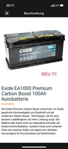

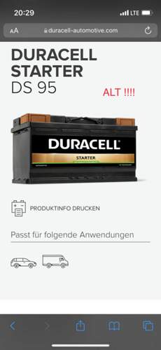

Hi Peter,
schön, wieder von dir zu hören 🙂
Als ich den Wagen kaufte, war eine Duracell 95 Ah drin (siehe Bild). Seit letzten Sommer ist die Exide 100 Ah drin (siehe Bild). Die Standheizung konnte ich bisher noch nie in Betrieb nehmen, da andere Sachen immer dazwischen kamen.
Ich würde sagen, dass beide keine AGM Batterien sind.

@E53freak 1-3 fragen ja du kannst eine AGM Batterie einbauen da die besser die Stromkapazität speichern soll, es ist ja keine Gel Batterie, Schwankungen über 14,4v und unter 12,5 Volt können zu Problemen führen !

95ah / 100ah passt da rein und gehört auch da rein, eine größere passt da nicht rein, und ja deinem Wagen ist es scheissegal ob AGM oder normale bleibatterie

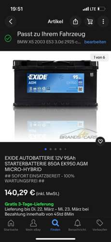

Eventuell würde ich mir dann diese kaufen.
Aber wahrscheinlich werdet ihr mir jetzt sagen, dass ich mir lieber eine neue Lichtmaschine holen soll, aufgrund der leicht schwachen Leistung 😰….oder ist das noch im Rahmen !?
Das sagt uns, wie @eugen520 schon treffend bemerkt hat, dem Auto ist es scheiß egal, ob AGM oder nicht, größer als 100AH passt nicht ins Loch ABER ........ wenn Du eine AGM Batterie rein baust, wird die nienienieniemals voll! Du fährst immer auf nur 60-70% Ladezustand. Zum Nachladen extern brauchst Du dann auch ein spezielles Ladegerät und musst an die Batterie direkt, sonst passiert auch nix, da die Fahrzeugelektronik dazwischen hängt.
Und jetzt kannst ne Entscheidung treffen, wofür Du Geld ausgiebst mit welchem Ergebnis! Meine AGM, die nicht ich selbst eingebaut habe, hat gerade 2 Jahre gehalten, ich wusste aber nicht, dass eine AGM eingebaut wurde.
Jetzt steckt wieder eine normale Batterie drin und keine Probleme mehr.
Im Übrigen, Deine LiMa ist aber auch nicht mehr der Hit!
