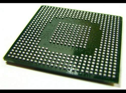

Also das ist ja wohl einfach
da brauche ich ja bloß gut 600 Lotkügelchen (habe sogar schon 10 Stck oder so fertig am Abstreifschwamm der Lötstation liegen) ,
diese werden dann mit 800er Schleifpapier auf einer seite "begradigt" so, dass die auch nicht wegrollen.
Nun einfach die Kugeln auf den Chip legen,
danach in den Backofen, diesen dann auf 183 Grad °C einstellen (je nach Lötzinn können auch 201 Grad °C verwendet werden) und den Chip beobachten...
Sobald das Lot flüssig wird, den Ofen ausschalten und den erkalteten Chip rausnehmen.
Dann den Chip auf die Platine setzen und wieder alles in den Ofen. Sobald der Chip etwas nach unten abfällt (ca. 0,01 mm, dieser Vorgang ist optisch gut zu erkennen) ist die Verbindung wieder hergestellt und man kann wieder jahrzehntelang Sorgenfrei fahren. (in Bezug auf das Steuergerät)
Falls dies nicht funktioniert, den Vorgang einfach so oft wiederholen, irgendwann klappt es dann auch.

Baue die Platine aus und nun aufgemerkt.
Nimm einen Backofen und heize denn auf gut 110° auf und dann rein damit.
So und bevor du einen Lachkrampf bekommst, ich habe seklbst genau so eine defekte Graikkarte reparariert, bei dieser Serie war ebenfall ein Lötkontakt an einem Chip fehlerhaft. Reparatur ebenfall nur mit großen Aufwand möglich und damit unwirtschaftlich.
Die Methode ist erprobt und die IT Gemeinde kennt ihn seit Jahren. Es geht dabei darum diese fehlerhaften Lötkontakte der Chips wieder zu verbinden.
Ach Mist, habe die letzte Seite jetzt gar nicht gelesen. Gut Problem ist gelöst, aber die Methode bleibt trotzdem ein Tip.
Die Methode haben wir mittels Heisluftföhn probiert, ohne Erfolg. Ich bin selbst in der IT-Branche und kenne den Trick, danke trotzdem 🙂
Heißluftfön ist nicht gleich Backofenprinzip. Dabei wird die komplette Platine erhitzt und die Platine bleibt so etwa 30Min da im Ofen. Diese Methode ist eben so wie sie ist, ansonsten hätten ein paar schlaue Menschen sich das mit dem Backofen gespart und auch einen Heißluftfön empfohlen oder? 😉
Da du das Problem aber anders gelöst hast, spielt es bei Dir nun kene Rolle mehr.
Ich bin mir rel. sicher mit der Backofenmethode HÄTTE es geklappt.
