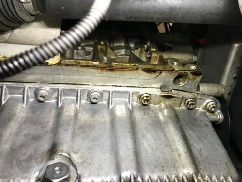

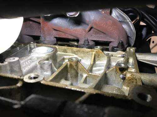

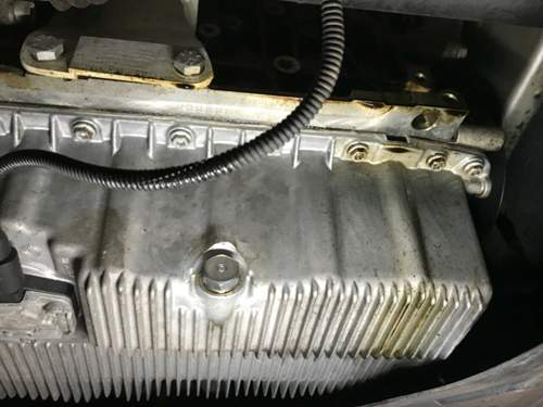

Heute ist mir beim Ölwechsel eine unschöne Sache aufgefallen: Ölverlust an der Motorrückseite (dem Fahrer zugewandte Seite).
Dort ist alles mit Öl versifft. Das stammt auch sehr sicher nicht von mir, also nicht vom Wechsel.
Der Ölverbrauch liegt bei nem knappen Liter auf 3000km... Es war bis heute 10W40 drin, jetzt 5W30 LL.
Anbei ein paar Bilder. Habt ihr Ideen?

Es ist durchaus normal das der Motor ein wenig "schwitzt".
Wobei es den Bildern nach auch sein kann, das es einfach nur Restöl vom Wechsel ist.
Bei unserer Familienkutsche landet meist beim abdrehen etwas auf dem "Sims" an der Trennstelle von Block und Ölwanne. Da der Motor leicht geneigt ist bleibt es da auch, wenn mann es nicht sorgfältig entfernt.
Bei der nächsten Fahrt läuft es dann in die Schallkapsel, um den Block rum und an ihm herunter.
Zurück zum "Schwitzen":
Ich habe in meiner Autofahrerlaufbahn nur wenige Autos gehabt, die das nicht tun.
Die Leasing & Neuwagen waren vielleicht noch pfurztrocken...
Aber alle guten Gebrauchten hatten das irgendwann
Aber warum kippst Du dem guten Motor die Todesbrühe 5W30 LL rein???
Gibt es Dein Fahrprofil her?
Hier bei MT gibt es die überwiegende Erfahrung, das die LL Suppe mit für Kolbenringverkokung und erhöhten Verschleiß sorgt.
Empfohlen wird ein gutes vollsythetisches 5W40, feste Intervalle und Wechsel nach Intervall.
Wenn Du viel Kurzstrecke dabei hast, das Öl bei 10.000 raus und bei Langstrecke darf es bis 15.000 drin bleiben.

die ölsuppe hinten,
könnte auch eine defekte Ventildeckeldichtung sein,
früher wurde ventile noch eingestellt und die dichtung gewechselt,
heutzutage soll sie ein lebenlang halten.
