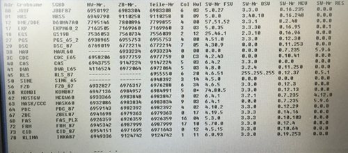

Und ZB Nummer senden vom Getriebe !!!
Und wie schaut es aus mit Automatiköl wenn schwarz und verbrannt richt ist es eh verschlissen.
Wo findet man die ZB Nummer ?
6HP 28 weiss ich nur ;-)
Gruss
@joop11 schrieb am 31. Dezember 2014 um 00:10:59 Uhr:
Gruss
Na in Inpa AIF auslesen.
Zb-nummern
Muss ich morgen mal machen...was kannst du damit anstellen ? ;-)
Prüfen ob es neues Update gibt auf Automatikgetriebe.
