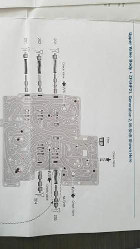

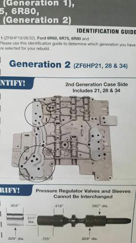

Habe eine Frage.
Habe Mechatronik geöffnet von meinem x3 e83 3.0sd BJ aus 2007. Mit zf 6hp28x Getriebe.
Nun bin ich mir nicht sicher wie die Aufteilung der Kugeln genau sein muss und finde im Netz keine für 6hp28x.
Könnt ihr mir sagen ob du korrekt ist wie im Bild dargestellt. Weil die Erteilung habe ich so vorgefunden.
Habe noch Beschreibung gefunden nur für 6hp21, hier wäre Verteilung nicht deckungsgleich mit meiner, obwohl die automatikgetrieben von 21, 28, und 34 eigentlich baugleich sein sollen.
Gibt es vlt. Ein Link zu der Anleitung für 6hp28x wie die die Inhalte, Kugeln einzeln verteilt sind?
