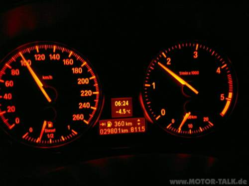

Ja, kommt fast hin.
Habe heute früh extra ein Foto für dich gemacht. 🙂
20022011091

Rechnerisch 1839 1/min.

100 nach Tacho, ja. Könnten reale 95 km/h sein, dann wären es schon 1790 1/min. Und so ganz genau gehen die Drehzahlmesser auch nicht. Sagen wir 1800 1/min und es passt 😉

Wahrscheinlich hat er auch seinen Reifendruck schon länger nicht mehr überprüft. Wenn er entsprechend aufpumpt kommt er exakt auf die 1839U/min.😁
Reifendruck wurde vor 1 Woche überprüft (vorn 2,4 hinten 2,6 bei 205/16 Reifen). 😉
Aber mit den angezeigten 100km/h und der realistischen Geschwindigkeit von 95km/h, das kann schon sein.
Dann prüf mal Deine Reifenprofiltiefe, da fehlen bestimmt ein paar mm auf die 1839U/min.😛🙂
Nee, die Reifen wurden auch erst im November neu drauf gemacht. 😛
Gib's auf, du findest nichts. 😛😁😛
Is ja eh klar - jeder Tacho läuft nach. Zeigt also mehr an als man wirklich fährt.
Verlangt ja der Gesetzgeber so. Kein Tacho darf vorlaufen. Und daher haben alle Hersteller ihre Tachos auf 5-10% Abweichung nach unten eingestellt.
Da kannst Profiltive und Luftdruck haben wie´st willst. Hilft nur eine andere Reifengröße. Haben hier auch schon einige typisieren lassen so dass sie annähernd 0% Abweichung haben. Geht also anscheinend...
