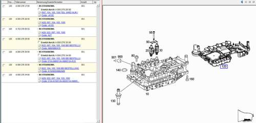

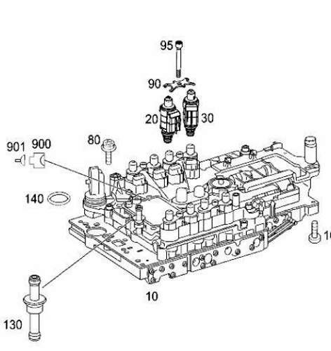

Moin
ich habe auch die gleichen Feher 268 und 267. Im Netz gibt es ja so einige Firmen die die EHS Reparieren im ausgebauten Zustand.
Nun habe ich mal nur nach den Sensoren gesucht die es in China einzeln gibt, bestellt und für kanp 30 EUR mit Werkzeug waren die in ein paar Tagen da.
Ich will die Reparatur mit einem Freund mal selbst versuchen. Wir haben hier im umkreis eine Firma die auch die Sensoren auf der Platte tauscht ich solle kommen die Platine abgeben und nach ca 1 St könne ich sie wieder abholen Preis 300 EUR guter verdienst für die Arbeit.
Was meint ihr dazu hat das schon mal wer selbst erledigt?
https://www.motor-talk.de/videos.html?...
https://www.motor-talk.de/.../Attachment.html?attachmentId=754518
