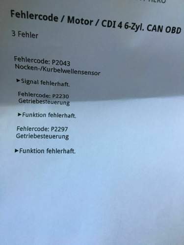

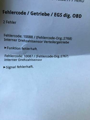

So nach 1 woche wieder zum Meister aufgrund eines erneuten Notlaufs (max Geschwindigkeit 120). Diesmal ergab die Diagnose
Folgende Fehler:
Es müssen irgendwelche Sensoren ausgetauscht werden , da das alte Öl sie verstopfte und somit beschädigte .
Habt ihr Erfahrungen mit den Umständen einer solchen Reparatur . Und was es kosten könnte ?

Dein "Meister" erzählt Dir Blödsinn die beiden Drehzahlsensoren im Getriebe können zwar kaputt gehen, aber nicht verstopfen.
Der Kurbelwellensensor hat mit dem Getriebe ja nichts zu tun.
Ich würde jetzt mal die EHS ausbauen und komplett zerlegen und reinigen. Dann eine neue ELektroplatte (140 €) einbauen und dann sollte das wieder passen.

Nein das nicht , vielleicht habe ich das falsch verstanden. Aber sollte man die Ehs auch Austauschen? Und der Kurbelwellensensor soll auch nur einen fehler anzeigen weil der andere Sensor auch eine Macke hat.
Austauschen würde ich nur das Plastikteil mit den beiden Drehzahlsensoren.
Den Steuerblock würde ich zerlegen, sauber machen und wieder einbauen.

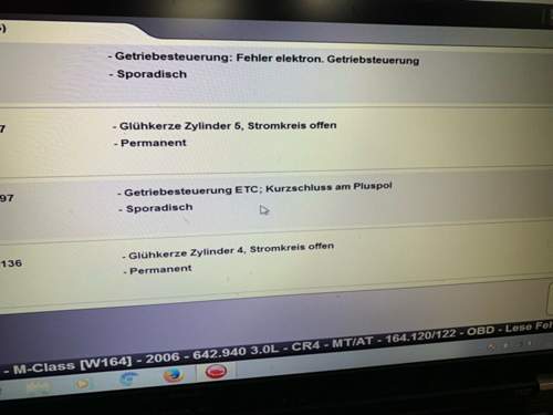

Ich hab das gleiche Problem, aber mitlerweile geht der Notbetrieb nicht weg...
War in der Werkstatt und habe den Fehlercode P2734 bekommen.
Getriebeöl wurde vor 50 Tage und 10 000 km gewechselt...
Batterie wurde auch gewchselt und alle Fehler mit Stardiagnose gelöscht.
Was soll ich jetzt tun?
MfG
@maat1n schrieb am 5. Oktober 2016 um 21:52:48 Uhr:
Die EHS ausbauen und Deine elektrischen Druckregelventile kontrollieren / reinigen / austauschen.
Alternativ den Stecker kontrollieren und die Zuleitungen. Beim 5 Gang Getriebe auch kontrollieren ob das Steuergerät voll Öl ist.
Kontrollieren ob die Plastikplatte mit den Kontakten noch intakt ist.
