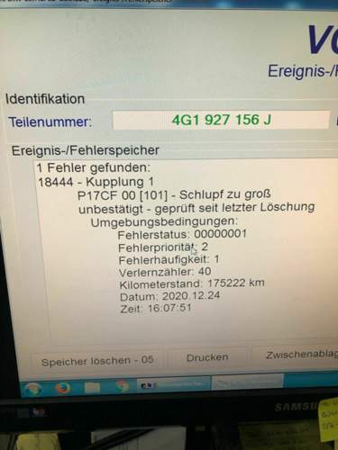

Hallo habe auch hier das Problem 3.0 TDI bj 13 204 ps „Systemfehler weiterfahrt eingeschränkt möglich „
Habe die Leiterplatte also Repsatz und das zusätzliche Ventil was nicht dabei ist auch mit gewechselt leider ist der Fehler immer noch vorhanden. Die Gänge dauern auch lange an bis der nächste Gang eingestuft wird. Fehlercode per VCDS.
Kann mir jemand sagen was es noch sein könnte bzw muss man noch was mit dem Laptop einstellen
