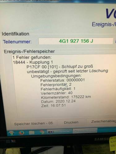

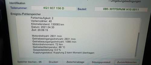

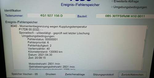

Hi
Ich habe das Problem jetzt auch. Fahre einen 3.0 Tfsi.
Kann man irgendwie feststellen, ob es die Kupplung oder auch die Leiterfolie ist? Hab mal ein Foto vom Fehlercode gemacht.
Ist bis jetzt 2 mal innerhalb kurzer Zeit aufgetreten.
1
2
Moin x-Vectra-x,
ich habe die Ursache bei mir einkreisen können. Ich habe dazu einige Lof-Fahrten mit VCDS gemacht. Ich habe dabei die Getriebeöltemperatur, die Steuergerätetemperatur und am wichtigsten: Die Kupplungstemperatur ausgelesen und mitgeloggt. Bei mir ist dann im Moment dieser Fehlermedlung von 45°C auf 280° innerhalb weniger als einer Sekunde gestiegen und nach ein paar Sekunden wieder genausoschnell gefallen.
Damit war klar, dass es der typische Leiterplattendefekt ist.
Außerdem habe ich permanent die Meldung zu unplausiblen Signalen zur Drehzahl vom Motorsteuergerät. Der Getriebeeingangsdrehzahlsensor sitzt genau neben dem Kupplungstemperatursensor. Bei Problemem mit der Leiterplatte, können beide anfangen zu spinnen.
Mach mal solche Logs.
Sven
