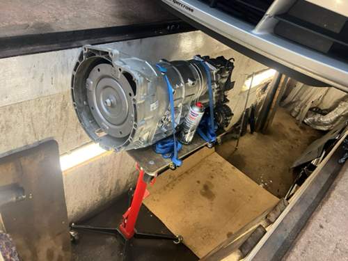

Das habe ich damals für mein 550 Getriebe( Tausch mit Einbau) bei ZF in Dortmund bezahlt.
Ich habe mir ein gebrauchtes aber überholtes Getriebe gekauft u selbst ganz allein gewechselt. Waren ca 3 Tage in der Grube.
Ja kann man auch so machen wenn man sicher ist das es ein ordentlich überholtes Getriebe auch ist.
Frage, was hat es gekostet?
