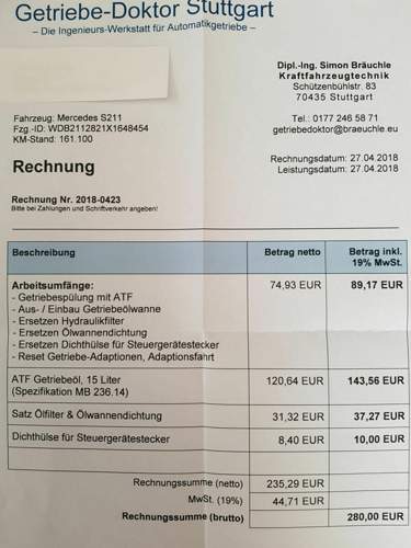

Hallo Leute,
habe heute meine Getriebe spülen lasen.
5G Getriebe 280,00 €
Bin super zufrieden. Man ist voll dabei, alle fragen werden kompetent beantwortet und es wird sauber gearbeitet.
Es wurden unter anderem auch die Drehzahlsensoren von Ablagerungen gereinigt.
Kann ich nur weiter empfählen!!!
20180427-193854
Hat er Orginal MB teile genommen oder aus dem Zubehör ?
@ducmonster schrieb am 27. April 2018 um 20:10:27 Uhr:
Hast Du das gesehen ?
Dafür müsste die EHS ausgebaut werden.
Filter war von MANN-FILTER und der Stecker original Mercedes.
EHS wurde ausgebaut 🙂

Habe letztes Jahr im April 280,-€ bezahlt für 5G Getriebe.
Arbeitsumpfang:
-Getriebespülung mit ATF
-Aus / Einbau Getriebeölwanne
-Ersetzen Hydraulikfilter
-Ersetzen Ölwannendichtung
-Ersetzen Dichthülse für Steuergerätestecker
-Reset Getriebe-Adaptionen, Adaptionsfahrt
