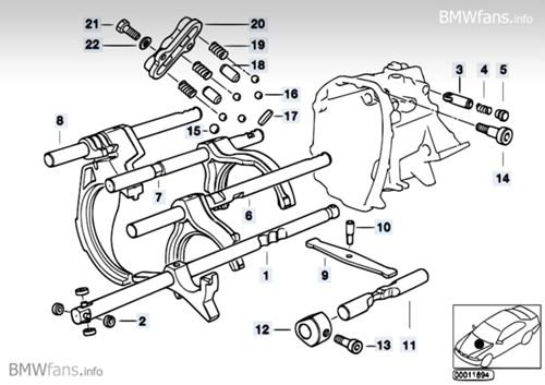

Nun sind da noch ein paar offene Fragen:
@330i-touring-m54-lpg, wo hast du die neuen Buchsen her? Es sollten ja möglichst die verbesserten Buchsen rein, um später keine Probleme zu haben.
Mit am meisten Kopfzerbrechen bereitet mir beim Getriebeausbau die Wahl des Werkzeugs.
Da brauchst du ja allehand Verlängerungen und wahrscheinlich auch Gelenke, um an alle Schrauben der Getriebeglocke zu kommen!?
Und wenn man schon dabei ist, weiß zufällig Jemand was für Teile das hinter der Verschlußkappe(20) sind?
Oder die Teile 3,4 und 5?
Gruß Thomas
Wo hast du die neuen Buchsen her? Es sollten ja möglichst die verbesserten Buchsen rein, um später keine Probleme zu haben.
Noch habe ich die nicht. Bei BMW gibt's wohl den Reparatursatz 23 11 7 542 726 dafür mit verbesserten Buchsen.
Ja der Getriebeausbau ist nicht einfach. Deshalb will ich ja darauf verzicheten. Noch schwieriger ist der Einbau, insbesondere wenn Du noch die Kupplung gewechselt hast! Wenn die neue Kupplungsscheibe nicht exakt zentriert ist, bekommst Du nämlich das Getriebe nicht mehr dran. Für die Zentrierung hat BMW ein Spezialwerkzeug, das Du nicht hast und da lässt sich auch kaum was improvisieren. Und wenn Du dabei die Getriebewelle durch Verkantung verbiegst oder die Zahnung beschädigst, hast Du sowieso verloren. Dann wird's teurer als wenn Du direkt in die Werkstatt gefahren wärst.
Und wenn man schon dabei ist, weiß zufällig Jemand was für Teile das hinter der Verschlusskappe(20) sind?
Die Verschlusskappe hat in meinem ETK die Nummer 10. Dahinter sitzen eben die Feder 10, der Bolzen 11 und die Buchse.

Auf dem Foto meine ich Verschlusskappe Nr.20.
Da scheinen noch mehr solcher Bolzen verbaut zu sein.
Gruß Thomas
Bei mir ist Teil Nummer 20 im ETK eine Schaltgabel und kein Verschlussdeckel.
Klar gibt es noch einige Verschlussdeckel mehr. Da sind auch Federn und Bolzen drin. Diese sind wohl dafür, dass die Gänge nicht rausspringen.
