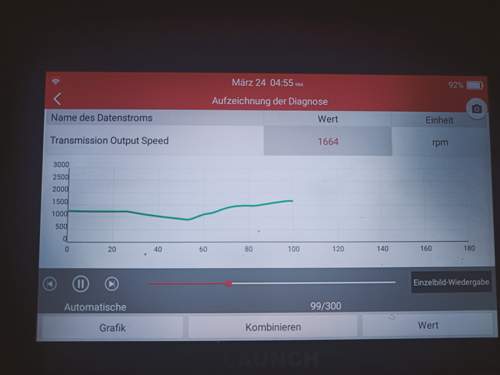

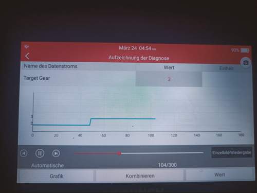

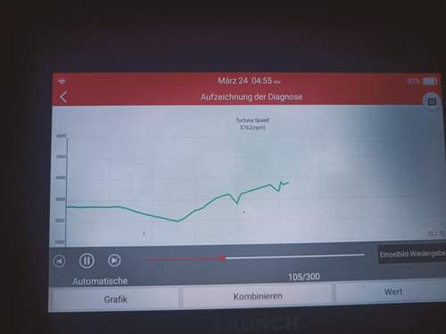

Bin jetzt Grade probe gefahren mit dem neuen Steuergerät und hab auch die Adaptions werte zurück gesetzt und gleichzeitig ausgelesen mit Echtzeit Daten.
Die Daten zeigen das dass Getriebesteuergerät funktioniert da die Gänge angezeigt werden sowie die Ventile angesteuert werden das heißt man das hier ausschließen kann.
Es wird wohl entweder doch an der Platine liegen oder eher was ich doch sehr vermute das der Schaltschieberkasten doch irgendwie probleme bereitet.

Hab die schalt Gänge hier aufgenommen in Echtzeit

Themenstarteram 24. März 2023 um 14:47
Deine Bilder hab ich mir schon längst eingeprägt gehabt weshalb ich auch diese Methode anwenden wollte mit den Echtzeitdaten
