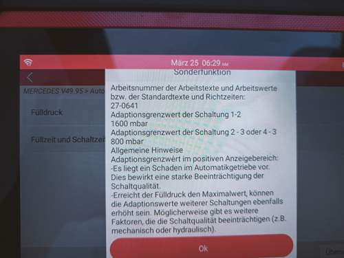

War vorhin noch Mal unterwegs mit angeschlossener Diagnose da er Rum geruckt hatte erneut (blieb im ersten und schaltete dann nach hoher Drehzahl in den zweiten) bin ins Wählhebelmodul reingekommen... alles ist in Ordnung hab mich gewundert das es angesteuert wird.
Hab erneut die Magnetventile getestet und mir ist was aufgefallen beim PWM Magnet Ventil, also das für die Wandlerüberbrückung Kupplung zuständig ist.
Beim Ansteuern des Ventils hört man ein lautes surren aus dem Getriebe da es Grade angesteuert wird was für mich komisch ist da die anderen Ventile kein surren erzeugen sondern nur ein kleines ruhiges klack von sich geben.
Darüber hinaus war der Wert des PWM ventils niedriger als bei den anderen, nämlich bei 89 während die anderen im mittleren dreistelligen waren.
Die Frage ist jetzt kann das möglich sein daß dieses Ventil kaputt ist und deshalb die höheren Schaltvorgänge verhindert??
Habe in anderen Forum gelesen das es einigen passiert ist die auch Probleme dann beim Getriebe hatten.
Werde euch die aufgenommenen werte hier rein stellen.
Bin vorhin noch einmal Probe gefahren mit angeschlossener Diagnose und nach dem der Wagen noch Mal zaghaft Gas Annahme, also konnte das Pedal durch treten es brauchte ca 10 Sekunden bis er sehr träge drauf reagierte und Beschleunigte sowie das er im erste Gang kurz mit höre Drehzahl fuhr bevor er in den zweiten schaltete.
Bin ins Wählhebelmodul reingekommen was mich wundert da es eigentlich die ganze Zeit nicht ansprechbar war oder so, war alles in Ordnung.
Hab dann erneut die Magnetventile angesteuert, und beim PWM Wanderüberbrückung Kupplungs Magnetventil ist mir was aufgefallen was eigentlich nicht normal ist.
Beim Ansteuern des PWMs kam vom Getriebe ein lautes surren, beim Ansteuern der anderen Ventile kamen nur kleine und ruhige klacks.
Der Wert des PWMs war auch sehr niedrig nämlich 89, was ich seltsam da bei den anderen dieser im mittleren dreistelligen Bereich ist.
Frage lautet jetzt wofür ist das PWM Wanderüberbrückung Kupplungs Magnetventil zuständig und wenn es defekt ist ob dieses schaltvorgänge auch verhindern kann?
Werde euch die Werte hier reinstellen
Hier der Wert des PWMs wobei es ein lautes surren gab.
Gut daran ist wenigstens, da die Ventile angesteuert werden das die Platine in Ordnung ist
Und hier die anderen werte🙂
+5
Werde das PWM Wanderüberbrückung Kupplungs Magnetventil wechseln da dieses defekt ist und wahrscheinlich der Grund dafür ist.
Lohnt es sich den Einzel zu wechseln oder direkt den ganzen schaltschieberkasten mit um weitere Fehlern zuvor zu kommen?
Bei einer Laufleistung von fast 300.000 km wäre das vielleicht sinnvoll bei den ganzen Problemen.
Was ist eure Meinung

Hallo Jannis,wenn du einigermaßen günstig an einen kompletten gut funktionierenden Schaltschieberkasten kommst,der die gleiche Sachnummer hat,dann tausche ihn aus.Zumindest kannst du dann den Fehler schon mal eingrenzen. Gruß Thorsten

Das PWM ventil müsste ich ja sowieso tauschen wenn das ein lautes surren von sich gibt mit dem Wert von 89.
Was müsste der eigentlich für ein ist wert haben?
