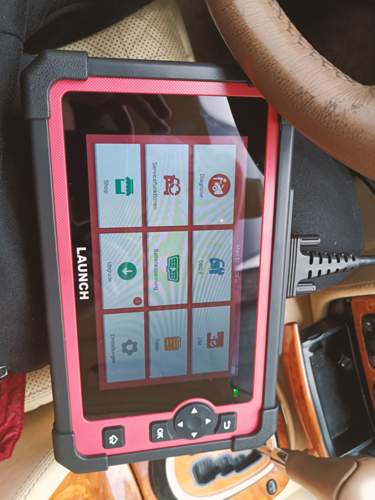

Servus hab mir ein Diagnose Gerät gekauft Launch 919CE oder so heißt das Gerät.. naja direkt an den wagen angeschlossen und es kamen mir wieder die bekannten Fehler von damals vor🙁
Hab Probefahrt gemacht sowie die Fehler gelöscht, jedoch schaltet er wieder nur bis zum zweiten Gang
Bin jetzt Mal Grad alle Ventile durchgegangen die werden angesteuert aber laut Fehlern erhält meines der Magnetventile Strom?
Jedoch spricht schon wieder dagegen das er ja vom ersten in den zweiten schalten kann.
Hab auch Adaptionswerte zurück gesetzt keine Veränderung.
Wo könnte hier das Problem dann aber liegen??
PS: sry das die Fehler nur auf Englisch angezeigt werden muss das Teil noch einstellen
Hallo Jannis,wenn du schon Geld in die Hand nimmst,warum kaufst du dann keine Stardiagnose?Das wäre doch sinnvoller....

Hallo Thorsten,
hatte Mal nachgeschaut jedoch war das mit einfach zu teuer ??
Mit dem Gerät hier kann ich aber auch sehr viel machen zum Beispiel Codierung lesen dann spezial Funktionen sogar die öl Temperatur sowie erwähnt das ich die Ventile einzeln Ansteuern kann also die Werte auslesen kann und so.
Natürlich alles nur grob vom Getriebe alles andere muss ich noch durch gehen ist erst seit zwei Stunden hier das teil
