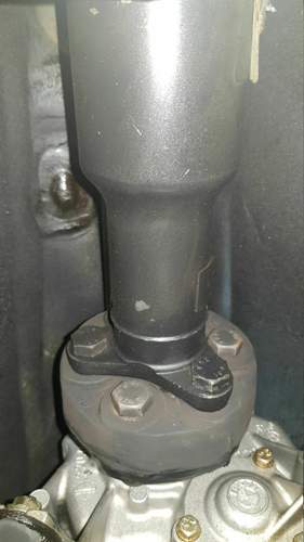

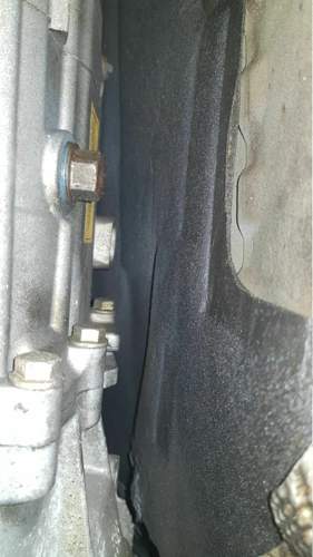

Ich hab jetzt mit langem Arm mal ein paar Bilder gemacht...Ich hoffe man kann ein bisschen erkennen

Auf den Bildern sieht man es leider nicht so gut. Könntest mal den Ölstand kontrollieren. Auch schauen ob die Schrauben fest sind, die Ablass und Einfüllschaube.
Schau auch mal wie der Stand der Bremsflüssigkeit/ Kupplungsflüssigkeit ist. Nicht das dein Kupplungszylinder undicht ist und du deshalb Schaltprobleme hast.
Die Anlassschraube ist auf jeden Fall feucht, die rechte Getriebeseite und auch der Ausgang ebenfalls...und die "Karosse" an der rechten Getriebeseite, wo die einfüllschraube ist...

Heute konnte ich auch nochmal drunter schauen.
Links und Rechts vom Getriebe ist es feucht. Hinterm Getriebe hat sich auch Öl auf die Gummilager und die Kardanwelle verteilt...
Die Ablassschraube hat fast nen Tropfen dran. Dem Geruch nach ist es auch Getriebeöl.
Vielleicht ist die nicht dicht und das Öl hat sich über die Zeit verteilt...von Richtung Motor kommt nichts. Der ist überall schön trocken.
Ablassschraube
Einfüllschraube
Gelenkwelle feucht

Das sind aber alles kleine Ölmengen und bei einem 16 Jahre altem PKW "normal".
Je nachdem wo die Leckstellen sind, kannst du den halben Wagen zerlegen.
Außer an die Dichtungen an die man leicht heran kommt, würde ich es lassen.
