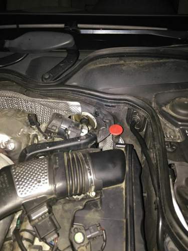

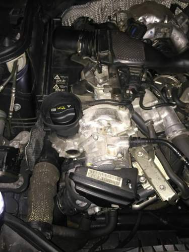

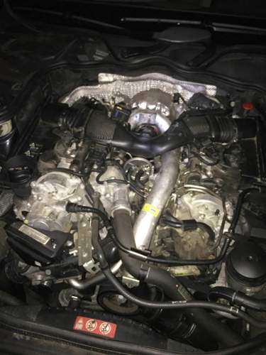

Hallo
Ich muss mich da noch mal einklinken, wegen dem Öl- und Getriebemessstab!
@name, vorname sei doch so lieb und mach mal 2 Fotos von Deinem Motorraum! Einmal ein Bild vom Motor vorn, wo bei mir der Ölmesstab sitzt und bei Dir nichts ist! Und bitte noch ein Bild von hinten wo bei mir der Getriebemessstab sitzt und wo Dein Ölmessstab sitzen soll!
Die Aussagen passen so nicht!
MfG
Drago
Ok ca 20:30 stell ich die Bilder hier rein. Kein Ding.
@Name.Vorname schrieb am 15. Februar 2018 um 19:07:54 Uhr:
Danke Dir mein Freund
MfG
Drago
Bitteschön mein Freund. Mit freundlichen Grüßen Muro
Bin echt gespannt jetzt, um was es jetzt geht.
+2
@Name.Vorname schrieb am 15. Februar 2018 um 20:35:24 Uhr:
Ich auch 😕
Was möchtest du wissen? Geht es immer noch um den roten Kunststoffdeckel? Zieh ihn doch raus, dann wirst Du feststellen, dass das der Motorölmeßstab ist. Gute Nacht Autofahrer, wenn Du dazu dieses Forum benötigst.
