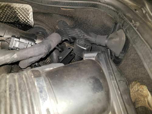

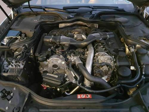

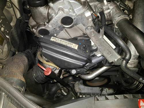

So habe jetzt mal Bilder gemacht
Bild 1 ist mein Motor klar, Bild 2 ist mein Ölmessstab und Bild 3zeigt den Platz wo ich meinen Getriebeölstand messen kann! Wenn ich meinen Messstab drin habe sieht das aus wie bei name, vorname.
Also wenn das bei name, vorname der Ölmessstab sein sollte dann kann man mir die Verwechselung doch verzeihen, oder?
MfG Drago

Dein Getriebeöl Messstab ist auf der Beifahrer Seite. Der Motoröl Messstab von name vorname ist auf der Fahrerseite. Das kann man eigentlich nicht verwechseln.
Hab mich jetzt nochmal richtig schlau gemacht!
Ihr habt mich! passt alles was ihr sagt! Für so was gibt es das Forum!
