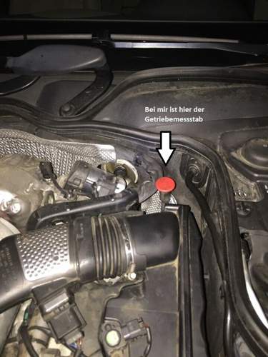

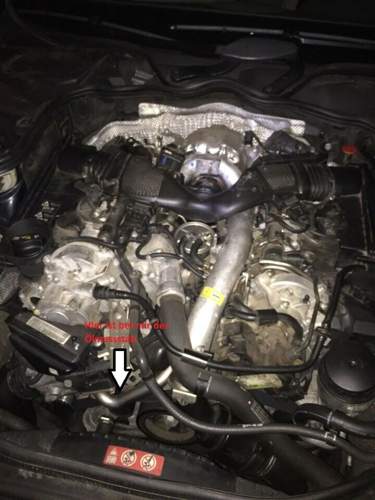

Hallo
danke Dir @name, vorname für die Bilder
So jetzt brauche ich hier mal eine Erklärung weil das meines Erachtens ein OM642 ist ergo der gleiche Motor wie meiner.
Auf dem ersten Bild habe ich eingezeichnet wo bei mir der Ölmessstab ist und auf dem 2. Bild der Getriebemessstab. Also kann das meines Erachtens niemals bei Dir der Ölmessstab sein, noch dazu weil die Führung definitiv nach hinten geht!
Also wo ist name,vornames Ölmessstab!
Ich bin doch nicht blind, der hat Keinen!
MfG
Drago
Img-mt-1749538747500794480-asset-2976305591968878079
Img-mt-2147456597953217121-asset-296147514129929006
Nochmal,
Das 7G hat keinen Maßstab!!!!!!
Bild1 richtig, da hast du den Ölmesstab vom Motoröl
Bild2 richtig, da ist auch der Messstab vom Motoröl
Es gibt versch. Varianten beim OM642 wo der Messtab vom Motoröl sitzt!!!

@Dragonar dein Getriebemessstab müsste um die 1 Meter sein? Und der Motorölmessstab ca 60 cm. Haut das hin ?
