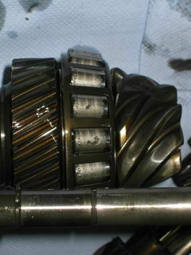

V6TDI / 6-Gang / BJ2003: Getriebe machte sirrende Geräusche ab ca. 100tkm. Wurde über einige tausend km immer lauter. Dachte zuerst an Reifen oder Radlager.
Ursache: Pendelrollenlager der Getriebe-Hauptwelle hatten Pittingbildung -> getauscht -> gut war's.
Dazu musste das Getriebe allerdings ausgebaut, und zerlegt werden.
Wenn du einen Getriebeservice in der Nähe hast: erfahrene Jungs hören das nach einer Fahrt um den Block raus...

@real-toni schrieb am 30. Januar 2015 um 21:31:19 Uhr:
Dazu hätte ich denn jetzt auch Fotos. Wobei "Pittingbildung" in dem Fall leicht untertrieben wäre...
Das Lager auf der anderen Seite der Welle sieht auch schon recht mitgenommen aus.
