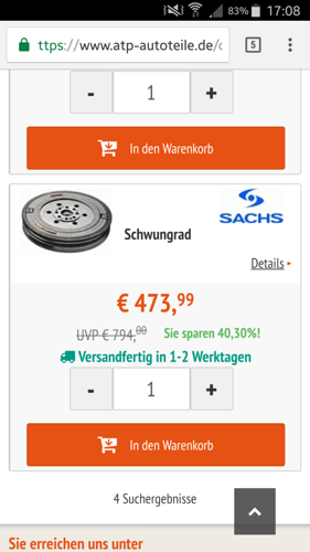

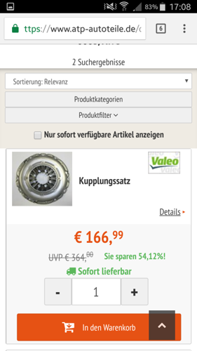

Also hier für 320D. 850€ für ZMS ohne Einbau ist zu viel.
Screenshot-2017-04-06-17-08-58
Screenshot-2017-04-06-17-08-35
Danke, hab mittlerweile auch ein bisschen auf deren Seite geschaut.
Wenn man die finanzielle Minimallösung ansetzt, also Kupplung Valeo und ZMS Sachs dann stimmts.
Aus eigener schlechter Erfahrung mit einer Valeo Kupplung würde ich davon abraten. Allerdings war das beim E46 und ist daher nicht direkt auf den E91 übertragbar.
Dennoch: Ich habe bei meinem E91 325d vor einiger Zeit (ein Jahr oder so) ebenfalls ZMS und Kupplung machen lassen und habe komplett alle Teile von LUK genommen. Bisher alles Top!
Aber wie immer bei Teilen: Es ist halt auch ein bisschen eine Glaubensfrage 😉
ich würde Sachs oder Luk nehmen. Aber es geht hier um den Preis. Klar wollen die Werkstätte was verdienen.
Das sollen und dürfen sie auch, nämlich über die Arbeitszeit. Für die Teile kann ein kleiner "verwaltungsaufschlag" berechnet werden, der Rest (Öl für 25€ Pro Liter statt 9) ist verarsche und abzocke.
