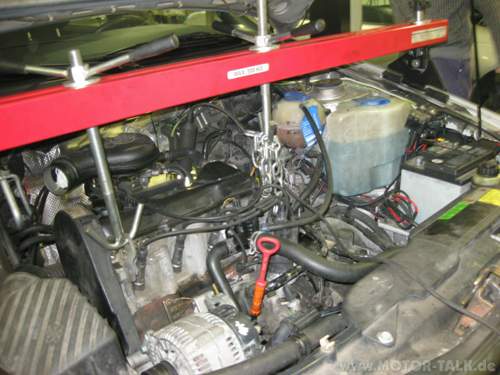

Mein Problem wird sein und ist warscheinlich auch so das ich keine Motorbrücke habe um die Maschine Abzustützen daher muss der Motor auf den lagern bleiben und das Getriebe so raus. Ich hab recht gute rampen mit denen ich meine Karre rund nen knappen Meter vom Boden Vorn anheben kann und vorn rum kommt eh alles raus bzw. weg weil ich nen kühler vom G60 sammt Lüfter reinpacke und von daher dann eh platz genug hab.

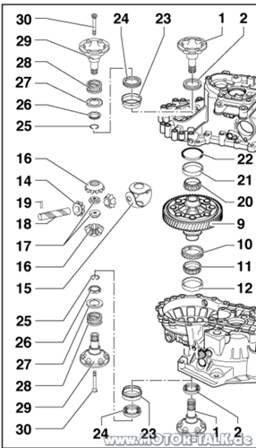

Also entweder Feder oder Sicherungsring oder meine Unterlagen sind gänzlich fürn Eimer 😁
Entweder ist da Nr29 oder Nr1 verbaut. Aber deiner Aussage nach wird es wohl eher die Version mit der Schraube in der Mitte und einer Feder im Getriebe sein 😉
Dank dir für die Tipps!

Getriebe-flansche

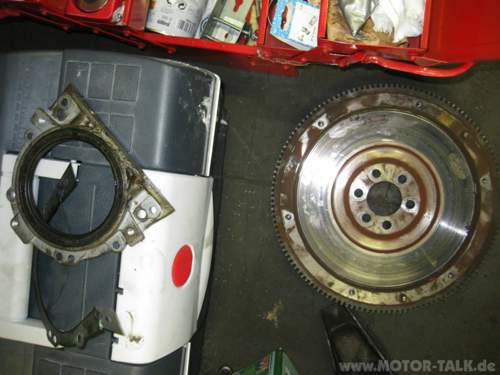

Ansonsten lief es recht gut. Nach nunmehr 4 Stunden ist das Getriebe raus, die Kupplung und Schwungscheibe ab, der Kurbelwellenflansch neu eingedichtet und die Ölwanne draußen.
Ärgerlich war der Antriebswellenflansch - der ist mit Sprengring gesteckt, ging nur mit Montiereisen raus. Und die Tachowelle hat mich Nerven gekostet 😁
Tipp zum Kurbelwellendichtring: Mit einem alten Plastikhefter eine Montagehülse gerollt, etwas eingeölt und das ging drauf wie Butter.

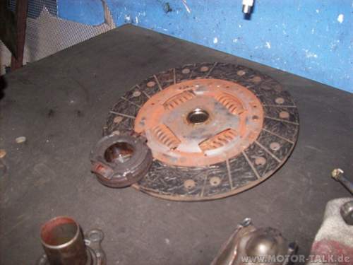

Alte Kupplungsscheibe hat gut gelitten 😁
Anbei ein paar Fotos.

Motorbrücke
Alte Kupplung
Schwungscheibe und Simmering

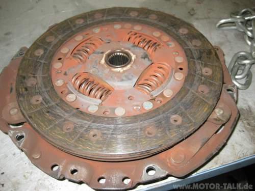

Den Bildern nach sieht weder die Kupplungs- noch die Mitnehmerscheibe
grenzwertig aus. Habe leider im Moment keine von meiner Kupplung da, bin
aber sicher, die wäre noch für mehrere 100 tkm gut gewesen. Da Du aber
alles erneuerst, hoffe ich, daß nach dem Tausch die Probleme behoben sind.
Schau Dir aber trotzdem nochmal genau die Ausrückgabel an - war bei mir
angebrochen und bis zum Totalausfall völlig unauffällig
Edit: Festplatte gefunden. Vergleiche selbst!
Gruß Eiche.

Danke Eiche, die andere Seite der Kupplungsscheibe sieht schlimmer aus. Hab davon nur kein Foto. Und sie rutschte regelmäßig durch. Ausrückhebel liegt schon neu da 😉
Und auf die Nieten runterfahren ist auch nicht so toll, dann ist am Ende die Schwungscheibe Schrott 😎
