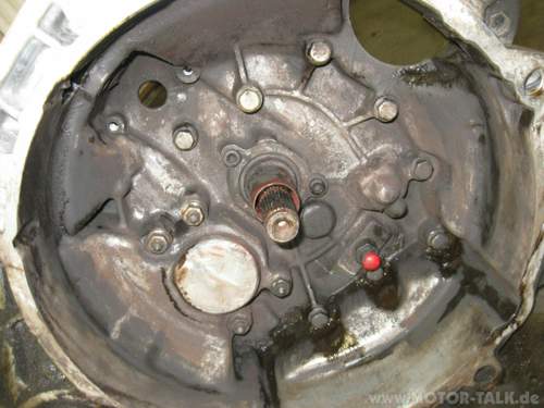

Kupplungsglocke ohne Ausrückhebel

An der Getriebeglocke gabs hin und wieder schon ein bisschen Ölsiff, aber mit den Wellendichtringen würde auch die Kupplung neu kommen.
@Ronny: Ging das ohne verrücken des Motors? Hast du die anderen Lager gelöst?
@all: Brauch ich Führungshülsen für die Simmerringe, damit die beim Einbau nicht kaputt gehn?
Dieser Dichtflansch am Block soll laut VW komplett ersetzt werden. Reicht es da nur den Ring zu tauschen, oder besteht die Gefahr, dass der Flansch kaputt geht oder so?

Definitiv Kupplung. Hintere Motorlager kann man lösen, muss aber nicht. Ansonten wie Ronny beschriben, die Bleche nciht vergessen, da bleibste dann mit dem Sauhung hängen. Führungshülsen brauchste nicht, geht auch mit feinem Kunstoffkeil... manche machen es komplett ohne und geht auch gut. Schau gleich ob am Kupplungszylinder noch die Plastikkappe drauf ist und schaue dir den Ausrückhebel an wenn du das schon draußen hast.

Ausrückhebel kommt neu - die 20€ machen den Kohl nicht fett...

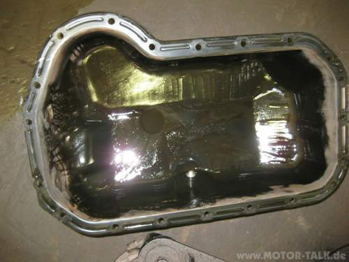

Wenn ich die Ölwanne schon unten hab (muss ich doch für den Flansch, oder?), lohnt es sich den Simmerring auf der Stirnseite auch neu zu machen? Oder geht das später noch problemlos, falls mal was ist? (Edit: Macht keinen Sinn, dafür müsste der Riemen runter 😁)
Achso: Kann man die Ölwannenschrauben wiederverwenden?
Ja ... ich überleg gerade ob die Ölwanne wirklich ab muß ... oder ob man den Flansch wieder so ansetzen kann ...
habe die alten wieder genommen, hoffentlich hälts.
...natürlich muß die Ölwanne NICHT ab.
Die Schrauben haben vorn ein Dichtmittel damit über das Gewinde kein Öl durch dringt...die Gewindebohrungen sind an der Stelle der Kurbelwelle durchgebohrt...😉

Also kann ich auf Ölwannendichtung und Schrauben verzichten? Der Flansch geht an seinen wenigen Schrauben ab, und kann auch auf die alte Ölwannendichtung wieder aufgesetzt werden?
Ja...genau so Hans...😉
Zur Not kannst du den Flansch an der Stelle, wo er an der Ölwanne anliegt, mit Dichtmittel leicht einstreichen.
PS: Bei VW gibts den Dichtring glaub gar nicht mehr einzeln, sondern nur mit Flansch komplett.
🙂 Dann wird wohl die Tube Hylomar eingepackt. Wenn ich Zeit hab, mach ich die Ölwannendichtung aber noch mit. Ist bestellt und nach 20 Jahren sicher nicht mehr die Jüngste. Oder würdet ihr davon abraten? Ordentlich die Dichtflächen reinigen und dann sollte das doch dichten.

-Ölwannen-Dichtung kann man immer mal erneuern, da spricht nichts dagegen...😉...man kommt ja dann auch sehr gut an die Schrauben nähe Schwungrad dran, insbesondere da du das Getriebe weg hast...also erneuern.
