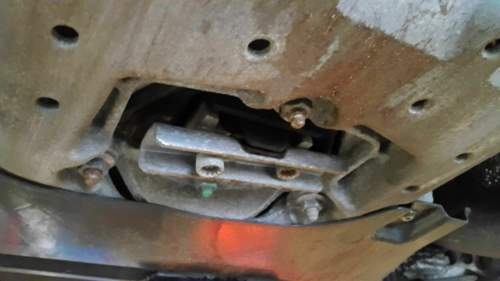

Häufig ist es das Ausrücklager bei der Kupplung. Wenn dieses und das Getriebeöl schon neu sind dann könnte ggf folgendes helfen:
http://store.034motorsport.com/.../
Da die Getriebeaufhängung ziemlich weich und schwammig ist könnten man auf diesem Wege Abhilfe schaffen. Wie auf den Bildern zu sehen stabilisiert die zusätzliche Halterung das ganze.
Ich habs mir bestellt und werde testen ob es wirklich hilft. Wird allerdings ne Weile dauern.... kommt ja übern großen Teich :-)
@LuckyPat schrieb am 14. April 2015 um 11:30:07 Uhr:
Da hätte man doch sicher ne Sammelbestellung draus machen können 😉
Hätte auch Interesse gehabt. Eigentlich ist es ja nur ein simples Stück gefrästes Alu
Glaube nicht dass eine starre Verbindung in dem Bereich gut ist.
@Mike3BG schrieb am 14. April 2015 um 12:57:11 Uhr:
das ist ja keine starre Verbindung... nur unterstützend. Das original Lager bleibt erhalten. Es wird lediglich der Spielraum eingegrenzt. Von daher entspricht das auch den Erfahrungsberichten.

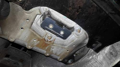

Kurzes Update zum Umbau.....
Die Stütze ist nun da und bereits verbaut. Der Einbau ging ganz fix.
Konnte leider noch nicht viel fahren aber spontan würde ich sagen, dass das hakeln im 1. und 2 Gang weg ist. Auch das mitschwingen vom Schaltknauf während der Fahrt / be und entschleunigen ist weg.
20150421-194049-1
20150421-200336-1
ein paar Maße hast du nicht zufällig gleich mal gemessen? 🙂
Wenn es jemand bauen sollte ich hätte interesse und würde gleich eins nehmen 😉
