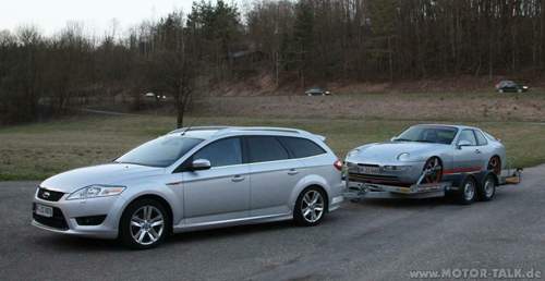

Mein 2.2 Turnier hat ein Leergewicht eingetragen von 1615 kg, somit darf ich 1938 kg ziehen wenn der Anhänger über die Antschlingerkupplung/einrichtung verfügt (Faktio 1.2 vom Fzg Leergewicht).
Denn ein Anhänger ESP hat der Mondeo leider nicht somit muss man den Hänger entsprechend ausrüsten.
Bei mir tut eine ALKO - Antischlingerkupplung AKS 3004 seinen dienst und ich bin sehr zufrieden damit.
Und dran hängen tun immer knapp 1900 kg.
Das Gespann läuft echt super, der große Diesel hat mal nicht wirklich Problem die 3,8 Tonnen durchaus zügig zu bewegen.
War am Wochenende gerade wieder 600 km damit unterwegs.
Macht echt Spaß mit 100km/h Zulassung, wenn bloß nicht so viele Überholverbote für Gespanne da wären.
Noch ein Tip: Habe ja einen Titanium S der ab Werk ein wenig tiefer ist. Mit den Eibach Federn kam er hauptsächlich vorne runter und alles ich nun schön gerade und fährt sich super.
Auf dem Bild ist noch das Original Sport Fahrwerk verbaut, hier kann man schön sehen wie stark er vorne ausfedert.
Bei mir ist nun alles Tiefergelegt: Der Zugwagen, der Anhänger und die Ladung natürlich auch.
