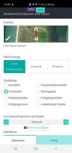

Helft mir mal bitte.
Ich würde gerne melden, dass auf z.B. diesem Stück 80, statt wie angezeigt 50 gefahren werden dürfen - bloß finde ich keine Möglichkeit dafür.
Reicht es, wenn ich es von Ortsstrasse auf Hauptverkehrsstrasse setze?
@120d-Sonora schrieb am 7. August 2020 um 21:57:39 Uhr:
Auf der Website, nicht in der App. https://mapcreator.here.com/
Alles kann, nichts muss 😉

@KfraD schrieb am 8. August 2020 um 19:53:09 Uhr:
Verwendest du die App? Darin hab ich es bislang auch nicht hinbekommen. Auf der Website kann man dann direkt die hinterlegten Werte editieren.
Bis das ganze dann im Auto ist, dauert es aber meiner Erfahrung nach mindestens 6-7 Monate.
