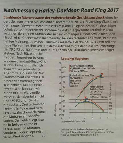

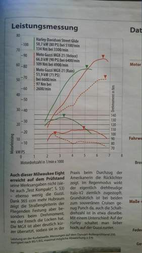

Laut neuester MOTORRAD hat der Milwaukee Eight (M8) leider nicht die von Harley versprochene Leistung.
Harley Werksangabe in D: 90 PS bei 5.100 1/min und 150 Nm bei 3.250 1/min
Es waren bei MOTORRAD bisher insgesamt drei M8 auf dem Prüfstand:
1. Messung 79.5 PS und 132 Nm (Road King)
2. Messung 83 PS und 140 Nm (Road King)
3. Messung 80 PS und 134 Nm (Street Glide)
Die Redaktion hatte nach der 1. Messung bei Harley (Importeur) angefragt und dann die Road King mit 83 PS und 140 Nm bekommen (2. Messung).
Also, selbst auf Nachfrage haben die wohl keinen stärkeren Motor liefern können. Man muss jetzt (vorsichtig) davon ausgehen, dass mit Euro 4 und Luft/Ölkühlung (alle 3 getesteten Möps waren damit ausgerüstet) einfach nicht mehr drin ist. Wie es mit den teilwassergekühlten E-Glides und Ultras aussieht, wird sich zeigen.
Also überlegt Euch gut, falls ihr vorhabt einen M8 zu kaufen. Das sind mitunter bis zu 12% weniger Leistung als angegeben. Das wäre sicher eine erheblicher Mangel, wenn sich das so am Markt bestätigen sollte und Harley bei den Angaben bleibt.

Könntest Du mir mal sagen, wo man das nachlesen kann?
Bitte ein Link oder so.
Wobei, Du hast das am 31.10.2016 geschrieben
Ich habe gestern nach wahrscheinlich über 30 Jahren, das erste Mal wieder ein Motorrad Magazin, Ausgabe November 2016, gekauft, konnte da aber dieses nicht finden
Seite 6 bis 9 ist ja der Bericht Zeitsprung über die 2017 Modelle der Milwaukee-Eight-Motoren/Modellen
Bin ich blind oder finde ich das woanders?
In Ausgabe 22 wurde eine Road King mit dem M8 aufn Prüfstand gerollt, in Ausgabe 23 (vom 28.10.16) die SGS.
Aus der 23 sind die beiden beigefügten Bilder.
Leistungsdiagramm harley street glide
Leistungsdiagramm-harley-road-king

Ja, das ist exakt die Quelle.

Dem entsprechenden Bericht der MOTORRAD von heute können wir entnehmen, dass HD zwei Spezialisten aus den USA zur Redaktion geschickt hatte, um die Abweichungen der tats. Leistung beim M8 gegenüber der Sollleistung zu diskutieren (s.o.). Leider kam auch bei der Referenzmessung im Beisein von Harley nur eine Leistung von 84 PS zustande (Soll 90 PS). Für Harley ist das unerklärlich, da sie nach eigener Aussage nur Motoren vom Band akzeptieren, die +/- 2 % Abweichung haben. Das wären ja dann rechnerisch 88.2 - 91.8 PS, hört, hört !
Erfreulich war aus Sicht der Redaktion, dass der Prüfstand sich ein weiteres Mal als hieb- und stichfest erwies. Wir werden also sehen wie es weitergeht, jedenfalls scheint es in Europa keine einzige Maschine zu geben, die die Sollleistung auch nur annähernd erreicht. Schade, dass der Käufer eines M8 anscheinend so hinter die Fichte geführt wird...
