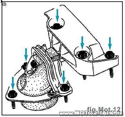

Moin,
das hier als Motorlager bezeichnete Teil ist eigentlich die Drehmomentstütze. Die sitzt in Fahrtrichtung gesehen oben rechts am Motorblock und stützt ihn gegen die Karosserie ab.

Morgen Morgen
Stimmt so nicht , die Drehmomentstütze befindet sich unten mittig am Motor ( in Fahrtrichtung hinten )
Rechts oben ( Zahnriemenseite ) ist das offizielle Motorlager !

Morgen Morgen
Hier die Abbildung der einzelnen Elemente der Motorlagerung beim F9Q

Motorlager-f9q
Danke für die Abbildung.Jetzt habe ich endlich einen Plan,wo die Teile zu finden sind.
