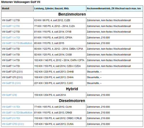

Seit wann haben die EA211 1.2 und 1.4 Motoren Steuerkette??
Die haben doch Zahnriemen.
[Von Motor-Talk aus dem Thema 'TSI: kurzes klackern beim Kaltstart' überführt.]
@JensBrown schrieb am 18. Oktober 2015 um 08:55:16 Uhr:
Wann wurden die Steuerketten abgelöst?
Seit Golf 7 (2012)
Nur der GTI und R hat noch ne Kette.
Vw-golf-7-typ-au-zahnriemen-oder-steuerkette-2015-10-18-09-19-10

@JensBrown schrieb am 18. Oktober 2015 um 09:18:24 Uhr:
Seit Golf 7 (2012)
Meiner hat noch eine Steuerkette!!!!
Kein Zweifel.
