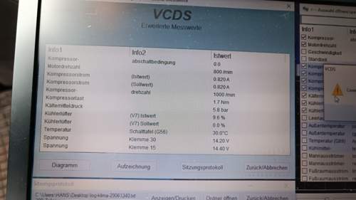

Aber ich habe keine Fehlermeldungen im VCDS, wie Er.
Morgen früh nochmal Stecker testen , Auslesen usw.
Und hoffen 😁

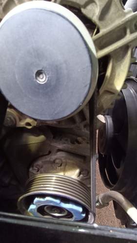

So habe mich mal unter das Auto geworfen 😁
Stecker vom Klimak. abgezogen, man sieht dann den Fehler im LOG.
Habe auch maleinige Werte ausgelesen, ganz am Ende des Logs.
Ja ich bin am Ende mit meinem Latein, werde wohl in die Werkstatt zum prüfen müssen , vielleicht wissen die mehr, hoffentlich.

Spannung am Kompressor auch OK, es sieht so aus das es die Spule ist.
So wie das aussieht......
sieht das nicht normal aus, als ob da etwas fehlt, aber Netz sehen manchmal auch so aus
EDIT/Nachtrag
Da fehlt die Abdeckung, aber so wie es aussieht dreht die "WELLE" innen nicht mit, bei eingeschalteter Klima!
Magnetspule defekt!!
Da gibt es wohl Ersatz, mal bei Elsawin schauen ob es da eine Rep Anleitung gibt.
Der Kompressor ist ein, 1K0820803J
