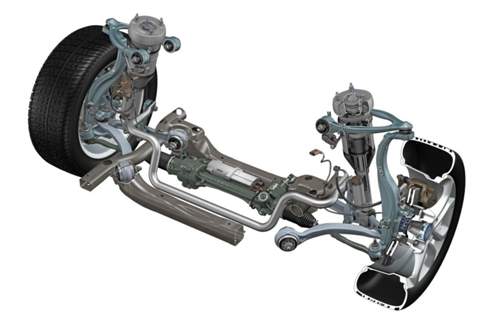

Ist diese „Ursachenbeseitigung“ auch für einen W205 ohne Airmatic (also mit normalen Federn) möglich?
Ich weiß nun dennoch nicht, an welche Stelle genau die Öl/Fett-Mischung gespritzt werden soll, da ich die Bezeichnung der ganzen Bauteile nicht kenne.
Habe mal ein Bild der VA angehangen vll. kann mir hier jemand behilflich sein und es eventuell kenntlich machen.
Vielen Dank für eure Hilfe.

Die Antwort findest du in diesem Thread.
Schau mal auf Seite 5 nach, da hatte ich mal was gepolstert. Ich hoffe, dass dir das weiterhelfen kann.
@andy_neu schrieb am 16. April 2018 um 18:30:47 Uhr:
Danke, nachdem es durch die Werkstatt nicht behoben werden konnte, trotz schmieren, habe ich es mit dem PTFE Spray von WD40 eingesprüht und nun ist seit ein paar Tagen Ruhe.
Vielen Dank für die Tipps.

Gebau das wurde bei mir auch gemacht. Bisher seit mehreren Wochen Ruhe.
Ich habe es dann selbst gemacht, da keine Garantie mehr. Wollte MB nach dem Wechsel beider Federlenker nicht noch weiteres Geld in den Rachen werfen. Hab zuerst WD 40 Teflonspray probiert. Nach 1000 km war das Knarzen wieder da.
Ich hatte aber noch Nigrin Kettensprühfett stehen. Das fand ich für‘s Fahrad nicht gut, da zu dickflüssig und man hat es kaum von den Fingern abbekommen so stark haftet es. Ideale Eigenschaften also.. Hab es dann einfach probiert und bin begeistert. Nach 15.000 km noch keinerlei Geräüche. Kann ich nur empfehlen. Hatte mein Auto nicht mal auf ner Bühne. Einfach voller Lenkeinschlag und schön dick aufgesprüht. Hat nur 5 Minuten gedauert.
