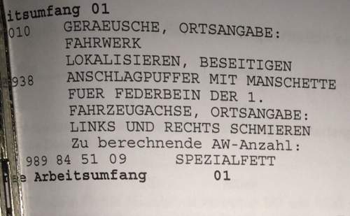

Also bei mir haben die was am oder um den Dämpfer gefettet. Ist erst mal ruhe. Der freundliche hat in den Rechner geschaut und sagte es sei bekannt.
Alles kostenlos. Auto ist 10 Tage aus der Garantie.

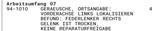

Der Freundliche hat halt Federbein mit Spezialfett behandelt, das Geräusch ist etwas besser geworden von einem Knarren ist es eher zu dem Geräusch im Video geworden, kein Defekt wurde erkannt. Im Anhang ist ein Protokoll vom Freundlichen. Ich bin leider nicht sehr versiert in dem KFZ Bereich.
Was soll ich nun tun, auf was soll ich den Freundlichen hinweisen, damit das Geräusch endlich behoben wird.
Mir ist auch ein leichtes Poltern aufgefallem bei Geschwindigkeiten von 110 kmh, was schon bekannt ist.
Ideen? Vorschläge? Erfahrung?
Habe leider auch das Problem und noch zusätzlich das Poltern beim Linkseinschlag. Ich habe einem Techniker das Problem bezüglich des Quitschens der VA geschildert. Ergebnis: Federlenker rechts trocken. Angeblich muss der gesamte rechte Federlenker getauscht werden. 600€... . Reicht hier nicht auch nur ein Einfetten beider Federlenker und der Austausch des Druckstücks um das Quitschen beim Einfedern und das Poltern bei Linkseinschlag zu beseitigen?

Ja reicht, musst das Fett mit einer Kanüle ins Gelenk pressen und danach mit Gummikleber verschließen, das hat bei mir 25.000 km gehalten bis es ausgeschlagen war
auch mein Wagen hat nun das Quitschen/Knarren an der VA vor allem links. War damit auch in der Werkstatt und sie haben wie im Bild von "AMGStrength" die 'Anschlagpuffer mit Manschette für Federbein der 1. Fahrzeugachse Recht u. Links geschmiert'. (Aussage Werkstatt: wir haben versucht so gut wie möglich alles einzuschmieren)
Naja, erst war auch 30km absolute Ruhe und ich dachte ich hätte wieder einen Neuwagen, aber dann nach einer längeren Strecke ca. 100km fing das Quietschen/Knarren wieder beim Einfedern an.
Heute wieder Angerufen, es könnten auch die Domlager sein, mit Aus- und Einbau von Federn/Dämpfern 500-600€, wobei ich glaube, das einfach nur nicht ordentlich eingefettet wurde, denn für einen gewissen Zeitraum war es ja weg.
