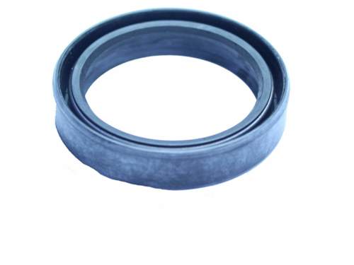

Es gibt jetzt Abhilfe.
@sekpol was für eine Art Lösung gibt es denn? Weißt du das?
In der Vergangenheit wurde ein Drucklager aus Aluminum hinter dem Mantelrohr in der Lenkung verbaut. Bei einigen Modellen wird dieses jetzt gegen ein neues Kunstofflager ausgetauscht.
Drucklager-kunstoff
Fakt 1)
Viele W/S 205 Besitzer litten unter Vibrationen am Lenkrad, bzw. Poltern beim Einfedern (z.B. User @Ladiesdrive C400). Diese Vibrationen konnten bis letztes Jahr nicht eindeutig gelöst werden. Oftmals viel die Vermutung auf die Reifen. Falsch! Reifen ohne Runflat brachten aber eine Verbesserung, weil sie einen besseren Federungskomfort aufweisen.
Fakt 2)
Ein Austausch des aluminium Drucklagers gegen ein Kunstoffdrucklager kann eine Lösung dieser Probleme sein. Ein aluminum Drucklager ist standardmässig hinter dem Mantelrohr verbaut. Dieses kann schadhaft sein. Dieses schadhafte Teil kann Vibrationen bei Fahrten über 110km/h auslösen und kann ein Poltern beim Einfedern mit Linkseinschlag verursachen.
Jeder Case ist individuell und daher nicht für die Allgemeinheit gültig.

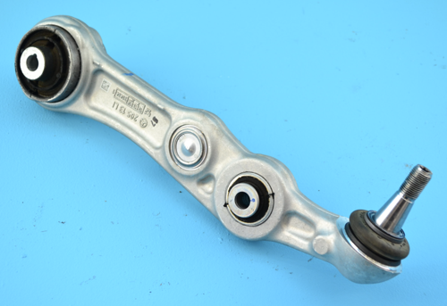

Ich habe vorne links ein leichtes quietschen wenn der Wagen federt... das hört man auch wenn man den Wagen abgestellt hat und die AIRMATIC das Niveau noch nachreguliert.
War am Freitag bei meiner Niederlassung und der Meister und ich waren etwas ratlos... haben auf der Bühne von unten alles abgetastet und bewegt... letztendlich haben wir bei ausgefedertem Rad etwas Spiel im linken Traggelenk (unterer Querlenker) festgestellt.
Das war/ist jetzt die Diagnose und ich habe einen Termin für Ende März.
Anschlussgarantie übernimmt es nicht - mal sehen wie es kulanzseitig ausschaut... immerhin ist der Wagen erst 2,5 Jahre alt. Werde auch gleich beide Koppelstangen des Stabilisators erneuern lassen.
W205-querlenker
