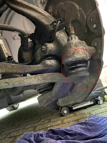

Ich hatte auch so eine ächzendes quietschen vorne links beim lenken und einfedern. Habe hier (Foto) mit einer Spritze und einer feinen Nadel etwas Schmieröl reingespritzt, seit dem ist Ruhe.
Danke für den Tip, das ist sehr interessant.
Ich habe in das hintere Gelenk ( das Größte) reingespritzt.
Dieses Gelenk hatte ich nicht auf dem Schirm.
Sollte es sich nach morgiger Autobahnfahrt nicht bessern ist dieses auch dran.

Bei mir hatte es sofort geholfen. Beim Wagenheber absenken war das quietschen schon nicht mehr da.
Leichte Verbesserung an der Quietschfront.
Die Geräusche haben merklich nachgelassen, sind aber noch nicht ganz weg.
Ich muss jetzt etwas aufpassen falls etwas Öl rausläuft damit ich da alles sauberhalte.
Im März muss ich zum TÜV, hoffe der Prüfer nölt nicht rum wenn die Gummibälge glänzen.
