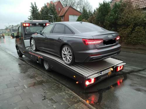

Ich habe jetzt mal das knacken beim ausparken mal aufgenommen.
Wenn das Auto ein paar Stunden stand und man fährt zum Beispiel aus der Einfahrt knackt es so laut das einem die Füllung aus den Zähnen fliegt.
Wenn man fünf Kilometer gefahren ist, verschwindet es und es knack nicht mehr.
Von außen hört es sich an als wenn das Auto auseinander bricht.
Kennt jemand das Problem eventuell ?

Wagenheber drunter bei eingeschlagenem Rad, hoch und drehen...
@Olli71 schrieb am 18. Januar 2021 um 16:06:34 Uhr:
Ne habe ich noch nicht.
Mache ich gleich mal.
Obwohl bei der Lautstärke wäre schon was abgefallen.
Werde gleich aber trotzdem zur Sicherheit mal schauen ob man was sieht.
Werde ich gleich mal schauen.
Ich denke du hast morgen einen Termin? Also wozu jetzt der Stress und das Orakeln?
@MZ-ES-Freak schrieb am 18. Januar 2021 um 16:39:51 Uhr:
Ja genau der Wagen wird morgen abgeschleppt.
Bin ja aber auch neugierig was es sein könnte.

Da geht er fort......
By By
....keine Sorge, kommt bald wieder mit neuen Reifen und ohne Knacken.

So das Audi Zentrum hat mich gerade kontaktiert und sagte das es wohl doch an den Reifen liegen soll.
Bei den Temperaturen und Sommerreifen(obwohl es ja nicht wirklich kalt ist).
Habt ihr einen Tipp welche Reifen das nicht so extrem bei 4mm machen.
Vielleicht weichere mischung ?
Luftdruck?
Jetzt sind Pirelli drauf.
