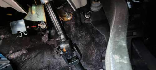

Fahre nun seit 5.000 km mit einem neuen Ford Galaxy mit 8 Gang Automatik.
Habe folgende Auffälligkeit:
- beim Gasgeben hört man ab einer Drehzahl von 1.500 (bzw. 2.200 im Sport-Modus) ein Rasseln aus der Mittelkonsole.
- Hört sich an, als wenn ein Kunststoffplättchen an einem Zahnrad vorbeiläuft
- Geräusch bleibt unabhängig von der Drehzahl gleich laut
- Im Neutralmodus unabhängig von der Drehzahl hört man das Geräusch nicht
2 Ford-Werkstätten haben sich den Sachverhalt angeschaut jedoch nichts gefunden.
Gibt es ähnliche Erfahrungen?
Hallo zusammen, also ich war heute morgen schon fleißig und habe die Maßnahme selbst in den Griff genommen. Resultat die Geräusche sind zu 100% weg!!!
Die Lösung ist wirklich viel Schaumstoff.
Ich habe aber 3 Versuche unternommen:
1. Schaumstoff in den kleinen schwarzen Kasten —> Reduzierung der Geräusche im ca 30%
2. den schwarzen Kasten losgeschraubt und mit Schaumstoff eingepackt und wieder fest geschraubt. Danach waren die Geräusche fast weg.
Und jetzt kommt die Lösung: hinter dem schwarzen Kasten verläuft der Draht, dieser hat eine Öffnung. Hier müsst ihr auch Schaumstoff reinmachen ( siehe Bild) dann ist wirklich das 1. mal in dem Auto absolute Ruhe....
Dann alles zusammenschrauben
Bin zum Test 30km gefahren und man hört absolut nichts....
Bei fragen einfach melden

Update: ich habe die TSI durchführen lassen. Erster Eindruck: das Rasseln ist nicht weg, ist aber "milder" geworden. Insb bei höheren Geschwindigkeiten meine ich eine Verbesserung wahrzunehmen. Ich haben in diesen Kasten reingeschaut. Der Techniker hat eine Art Schaumstoffschlauch in diese Hülse rein gestopft. Der Kasten selbst ist aber damit nicht ausgepolstert.
Bei mir war dieses Rasseln aber nie besonders laut.
@Ibubble schrieb am 8. September 2019 um 11:52:53 Uhr:
- ... Es kommt wirklich darauf an, diesen Draht irgendwie zu fixieren, da dieser anscheinend wie eine lange Klaviersaite in Resonanzschwingungen kommt. - ...
exakt diese Aussage kann ich nur unterschreiben 🙂
habe diese "TSI" aus Zeitmangel schnell selber durchgeführt.😉
und bei mir hat schon ein festererer, längerer quasi Schaumstoffkeil, den ich in den Schlitz von dem Rohr (welches hinter dem Kästchen dann in den Motorraum führt ) fest eingepresst habe (Schlitzschraubenzieher zum "nachstopfen"😉 total geholfen dieses "Rasseln" zu elimieren.
Dieser "Schaumstoff", wirklich ein sehr festes Material* , ließe sich im Falle eines Falles, auch wieder rückstandsfrei aus dem Schlitz herausziehen; - ich habe sicherheitshalber genügend Material quasi nach draußen überstehen lassen.
Diese Maßnahme hat bereits für 100% Ruhe gesorgt - der Draht kann nicht mehr schwingen -> Ruhe im Karton 😁
In diesem Sinne einen schönen Abend
Chris
(* "Kellerfund" war vermutlich ein besseres Verpackungsmaterial)
Ich habe die Ford-TSI jetzt auch so "erweitert". Also viel Schaumstoff in diesen Hülse-Schlitz mit einem Schraubenzieher reingedrückt. Jetzt ist das Rasseln definitiv deutlich geringer. Nur noch leichtes Rasselgeräusch beim kräftigen Gasgeben im Bereich ca. 2-2,5 tUm. Ansonsten endlich Ruhe auch bei Geschwindigkeiten, wo sonst das Rasseln ständiger Begleiter war. nur noch ein gaaanz leises Geräusch am Rande des Wahrnehmbaren und auch dann, wenn man gezielt rein hört.

Wo finde ich diesen kleinen schwarzen Kasten?
@XM8 schrieb am 2. August 2021 um 17:59:31 Uhr:
das Kästchen (kein Kasten ;-) ) ist die quasi nur "Verpackung" für die Notentriegelung der Automatik..
es ist links oben neben der Lenksäule, siehe Bilder.
Aber bringt natürlich nichts, nur in das Kästchen was reinzustopfen!!
Es geht vielmehr um den Bowdenzug der von dort aus in den Motorraum geht um dort eben im Notfall das Getriebe in Leerlauf zu bringen.
Wenn man im Motorraum diesen Bowdenzug weiterverfolgt sieht man auch wo er endet. (eine Art Hebel Konstruktion)
Dieser Draht darf nicht in Resonanz kommen können, sonst kommt es zu dem Geräusch was nervt ;-)
Grüße Chris
Bowdenzug Richtung Motorraum
Der "Kasten" für Notentriegelung

theoretisch ja, es gibt ja wohl bei Ford eine "TI" dazu - Aber ich habe mir die Zeit gespart, einen Termin auszumachen, dass Auto beim 🙂 stehen zu lassen und am Ende womöglich doch keine befriedigende Lösung vorzufinden (siehe diverse Beiträge hier im Thread), ich habe lieber selber logisch gedacht ,-) einen festen, geeigneten Schaumstoff gesucht und in die Ummantelung des Bowdenzuges feste rein gestopft...
- es geht ja wirklich nur darum, dass dieser Bowdenzug nicht schwingen kann und damit diese nervige Geräusch auslöst.
Also wenn etwas Geschick, ein Kreuzschlitzschraubenzieher* , festerer Schaumstoff und maximal 15 Minuten Zeit vorhanden sind, würde ich es selber machen 😁
* soweit ich mich erinnere, muss man das Kästchen erst aufschrauben, um an das Ende des Notentriegelungs-bowdenzugs (was für ein schönes Wort 😁) zu kommen und dann zwischen den Bowdenzug und die Ummantelung, einen Schaumstoffstreifen tief und fest rein stopfen zu können...
Genau so ist es.
Vielen Dank, habe mich heute mal an das Problem gemacht. Da ich kein Schaumstoff zur Hand hatte habe ich einen Topfschwamm zerschnitten.
Nach meinen ersten Versuch war das nervige Geräusch so gut wie weg.
Habe jetzt nochmal was reingesteckt, Test morgen früh. Bin aber jetzt schon total zufrieden.
