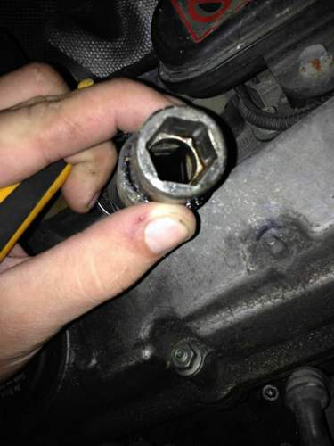

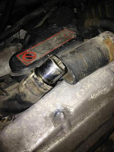

haha! dafür hab ich jetz 2 schöne fotos für euch! 😁
was macht wohl eine nuss im schlauch? 😉
derjenige der diesen sinnlosen einfall hatte.. mit dem würde ich gerne mal reden 😁
@ttmarco95 schrieb am 7. März 2015 um 00:22:51 Uhr:
Eine freundliche Dreingabe des Verkäufers. Hey, und das erste Teil ohne Korrosion! 😉
sehr freundlich, bin gespannt was ich morgen alles entdecken werde..
das hab ich mir auch gedacht! 😁
ein bisschen öl war auf einer seite der nuss, ist aber normal, oder?
Es ist echt unglaublich was manche Menschen für Autos verkaufen!!!!????
Da hat wohl jemand den Schlauch mit ner Nuss gef(l)ickt :-)))))
....und nicht bedacht das dadurch der Querschnitt verjüngt wird!!!
Es ist nicht zu fassen...Kopfschüttel!!!
